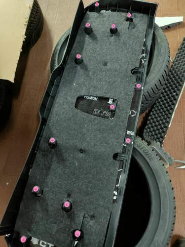

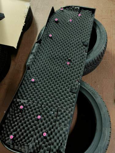

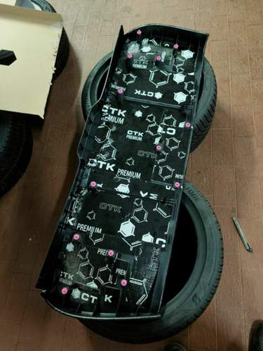

E-klasse ist so laut am meisten von Fahrwerk Seite , und ich Versuche Schritt weiße mit das Kämpfen , habe schon ganze Boden unten mit Spezial Damm/Korrosionsschutz Mittel Beschichtet.
Die Radhäuse sind mit Matten Gedämpft.
Jetzt nach Unfall möchte ich gern ersetzen Verglasung wenn so wie so getauscht werden müsste.

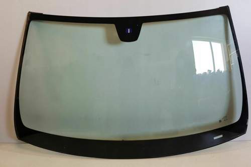

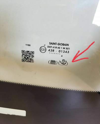

Was verstehe ich komplett nicht , warum kann Mann gebrauchte Windschutzscheibe für vor Mopf finden und das ist sicher Akustikglass. (Sehe Bild )
Saint-Gobain Securit das ist OE Zulieferer für Daimler.
Vor Mopf
Akustikglass Bezeichnung

Die Frontscheibe ist doch schon Verbundglas (bei jedem modernen Auto). Also Glas - Folie - Glas.
Also genau das selbe wie das Akustikglas für die Seitenscheiben. Die sind ja Einscheibenglas in der Standardausführung.
Deshalb gibt es auch keine speziellen Akustikfrontscheiben für den 212.
Beim 213 ist das was anderes, weil dort zusätzlich noch Infrarotschutzfolie drin ist, da gibt es also spezielle Frontscheiben für das Akustikpaket.

Bei der Scheibe am Bild oben sieht man eben das die nicht für den Mopf mit den zusätzlichen Kameras geeignet ist.
Lieber TE, wie du den Unterboden und sonstige Teile "zugepampt" hast, weis ich nicht, ob dich der TÜV nicht wegschickt, denn das verschleiert den Zustand am Unterboden.

Das bleibt bedeckt mit Unterboden Verkleidungen, alle sicherheitsrelevante Sachen , wie Fahrwerk , Bremsen , Achsenträger bleiben in Sicht , Zwecks Kontrolle.

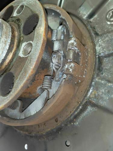

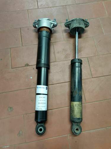

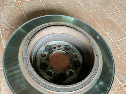

Meine E-klasse trotz komplette Fahrwerk Wechsel (Alle Lenker , Stoßdämpfer, Federn, Bremsen ) ist hart wie
Schubkarre und laut wie Traktor. Sonnst super Familie Auto :D
Neue Dämpfer
Bremsen 1 Monat nach TÜV von Handler
Bremsbacken und Schloß kurz nach Tüv
