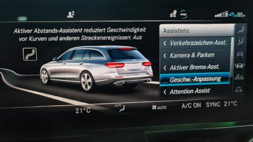

Ich durfte vor ein paar Tagen meinen S213 (gepflegter Gebrauchter, 2019er Modell) abholen. Ein Traumwagen :) ...
Vorweg zur hier (potentiell) relevanten Ausstattung: mein Auto hat assistenzseitig soweit ersichtlich den Standard, also Bremsassistent / Abstandwarnung, Totwinkelassistent und Verkehrszeichenerkennung von Comand Online, kein Assistenzpaket. Die Geschwindigkeitswarnung ist im System nur auf optische (nicht akustische) Warnung eingestellt.
Gestern fuhr ich auf einer kurvenreichen Landstrasse (Limit 80km/h) und dieses Limit war auch korrekt erkannt worden. Zwei Mal wurde ich dabei in einer (zügig, aber subjektiv deutlich weg vom Grenzbereich gefahrenen) Kurve vom Auto ziemlich laut "angepiept", wobei ich mich etwas erschrocken habe. Wenn ich es richtig gesehen habe, hat dabei die Geschwindigkeitsanzeige kurz geblinkt. Ich bin mir aber sicher, dass ich die Höchstgeschwindigkeit nicht überschritten habe und wie geschrieben sollte dort die Warnung an sich ja auch nur optisch sein.
Kann mir jemand sagen, woher diese Warnung kam? Könnte der Abstandswarner "schuld" sein (Kurven waren recht eng mit Weidezäunen daneben) bzw. gibt es im S213 ein mir bisher unbekanntes System, welches einen vor "zu schnellen" Kurvenfahrten / nicht angepasster Geschwindigkeit warnt? Es hat übrigens geregnet, Temperatur weit über dem Gefrierpunkt, falls relevant...

Lautes Piepen klingt nach Auffahrwarner, der ein Hindernis als potentielles Crash-Objekt erkannt hat und warnt.
Das Luftgeräusch beim Betätigen/Entlasten des Bremspedals ist in einem gewissen Rahmen normal: hat jedes Fzg. mit pneumatischem Bremskraftverstärker.
Ist das Geräusch störend ist es wohl zu laut und etwas stimmt mit dem Ventil nicht: das wäre dann ein Fall für die Gewährleistung.

Das klingt plausibel, danke! Das Fahrzeug hat vielleicht angenommen, dass ich mit den Begrenzungen neben der Strasse zu kollidieren drohe (Kurveneinfahrten waren dort schon recht steil). Wenn das nochmals auftritt, versuche ich drauf zu achten, ob ich das rote Symbol für den Abstandswarner sehe.

Meiner sollte die gleiche Modell-Version (letzter VorMopf, 07/2020) sein, hat das volle Assi-Paket („immer“ eingeschaltet) und (über-) reagiert ab und an/selten auch auf (vermeintlich) freier Strecke mit kurzem Piepsen, sehr!! selten (erinnere 2 x) auch mal mit Bremseingriff.
Alles bisher bei mittlerem Landstraßentempo auf kurvigen Strecken; noch nie auf der Autobahn. Immer unkritische Situationen.
Ich vermute eine gelegentliche Fehl-/Überfunktion des Kollisionswarners / Bremsassistenten. 100% Funktionssicherheit gibt es da (noch?) nicht.

Mein 220 d piepst auch (selten !) in Kurven und ich habe Reflektoren in Verdacht, wie sie in Begrenzungspfosten und anderen Verkehrschildern oder auch an manchen Fahrzeugen vorkommen. Manchmal nervig und wie schon oben erwähnt:
