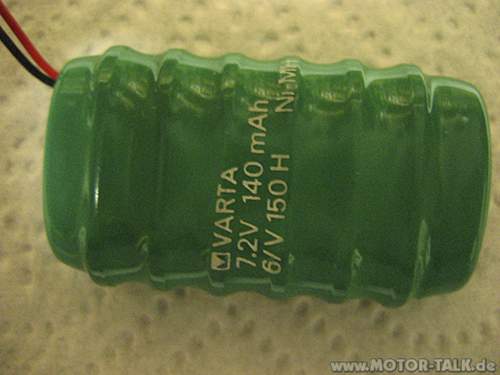

Themenstarteram 10. August 2012 um 6:42
Habe gestern mal die untere Motorabdeckung abgenommen aber ich habe die Sirene nicht gefunden.
Im linken und rechten Radkasten habe ich auch nichts gefunden.
Kann mir jemand genau sagen wo Sie beim 320 sitzt? Will Sie abklemmen da der Alarm ständig ausgelöst wird obwohl nichts ist.
Ein Bild würde auch weiterhelfen. Bin echt für jede Hilfe dankbar!!!
Die Sirene befindet sich auf der Fahrerseite (links) im vorderem Bereich zwischen Stoßstange und Vorderrad am Rahmenlängsträger.
Sollte einem eigentlich sofort ins Auge fallen, wenn man unterm Auto liegt bzw. steht und alle Abdeckungen in diesem Bereich entfernt hat (ich weiß nicht mehr, ob es reicht die Motorabdeckung zu entfernen, oder ob da noch eine andere Abdeckung weg muss).
Ein Bild habe ich leider nicht davon...
am 10. August 2012 um 8:27
Meine im rechten Radlauf...
grüße
Themenstarteram 10. August 2012 um 9:05
Danke für das Bild.
Genau da habe ich gesucht aber nichts gefunden. Habe die untere Motorabdeckung abgeschraubt und in den Radkasten geschaut.
Habe den Nebelscheinwerfer gesehen und den Schlauch der zum Luftfilter geht aber nicht die Sirene. War ich ort richtig oder falsch unterwegs?
