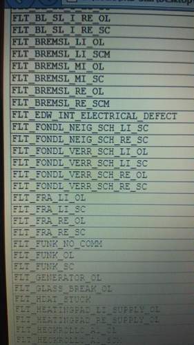

Ich habe es im CGW die Code 551 aktiviert, und zusätzlich im SAMF die Hupe für die EDV freigegeben, ist das alles oder habe ich etwas versehen ? Wie führe ich ein Funktion Test, ob die Anlage scharf ist.

Ja. Richtig. Die mit dem Code 551. Einbruch- und Diebstahl Warnanlage (EDW)

SAM-R muss noch codiert werden („County“)

Danke dir @Martin E240T für dein Hinweis. Ich bin erst Zeit gestern daheim, zurück aus der Schweiz (Winter Urlaub). Ich schaue mir später an, was ich da in SAMR versehen habe. Sollte ich nichts finden, kann ich mit einem weiteren Hinweis rechnen?
