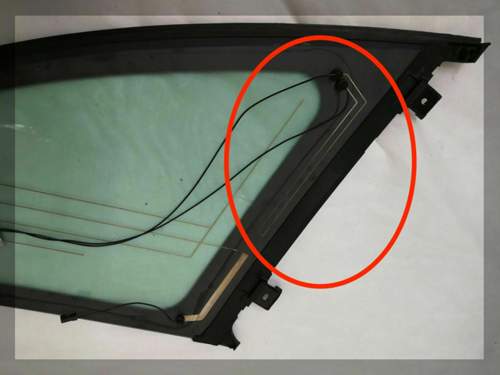

Seit Kurzem löst die Alarmanlage unseres R350 CDI L andauernd aus - meistens zur geliebten Nachtzeit :-(
Es scheint wohl am Innenraumüberwachungssensor zu liegen, da - sobald ich die Innenraumüberwachung beim Herausziehen des Schlüssels manuell deaktiviere - Ruhe einkehrt. Auch ein Parkplatzwechsel hat keine Verbesserung gebraucht (wg. vermuteter Fremdeinwirkung durch Beleuchtung, etc..).
Bei unserem alten Fahrzeug war die Innenraumüberwachung in der Innenraumleuchte integriert. Bei der R finde ich so etwas leider nicht. Kann mir jemand verraten wo die R-Klasse dieses "Mistding" verbaut hat? Ist es etwa die kleine Erhöhung hinter der vorderen Abstandsanzeige unter der Windschutzscheibe? Falls ja, hat mir jemand einen Tipp wie ich das Ding ausgebaut bekomme?

Guten Morgen. Danke für die Antwort und sorry, dass ich erst jetzt schreibe. Das Problem besteht aber leider immer noch. Ich konnte es zwischenzeitlich allerdings etwas mehr eingrenzen: Es handelt sich offensichtlich um einen Glasbruchsensor der auslöst. Die Frage ist nur, welcher ist es :-( Wenn ich mein Auto mit dieser Diagnose in die Werkstatt stelle, kann ich mich sicherlich auf mehrere Hundert Euro "Fehlersuche" einstellen. Oder hat jemand eine Idee, wie ich die richtige Scheibe finde?

Hatte mal in einem anderen Thread gelesen, dass die Glasbruchsensoren an den hinterstem Seitenscheiben gerne Probleme bereiten.
Aber ohne Gewähr - habe zum Glück nur die einfacher Alarmanlage ohne Innenraumüberwachumg und die ohne Probleme.
Themenstarteram 23. Juli 2018 um 11:52
Das wäre bei mir durchaus denkbar, da die linke hintere Seitenscheibe sich schon einmal gelöst hatte und neu verklebt wurde. Aber wo genau befindet sich denn dieser Sensor? Unterhalb der Scheibe?
