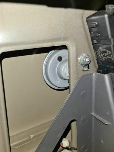

Hallo Ihr lieben, seit heute wenn ich die Zündung anmache erscheint im Display Alarmanlage Prüfen. Die Alnage Funktioniert aber noch jedenfalls wenn ich drin sitze abschließe und die Anlage Aktiviere und mich dann bewege.
Fehlerspeicher gibt soweit nichts her, jemand ein Tipp was es sein könnte

Der Haubenkontakt spinnt schon mal. Haube nur entriegeln, nicht öffnen! Auto abschließen, Alarm an und dann Haube aufmachen, jetzt sollte die Hupe plärren.
Wenn nicht, bisl die Kontakte mit WD40 behandeln.

Also wenn ich die Haube öffne Hupt er los
Schon mal gut. Wie fit ist die Batterie vom Auto? Bei unter 11 Volt meckert die DWA auch rum, aus Angst sie kann nicht mehr Alarm schlagen...

Also Auto steht seit ca 3 Std und Spannung ist 12,52 Volt

Hast du die zusatzsirene im kofferraumseitenteil ?
Wenn da die kleinen Akkus aufgeben gibt's Fehlalarm und/oder fehler

Das ist ne gute Frage, wo sollen die denn Versteckt sein sofern ich diese habe

Meine linke Seite irgendwo beim rec
ein REC ,Grins
-107
PowerSounder gibt es normalerweise nicht bei Fahrzeuge die für deutschen Markt bestimmt sind.
Wenn die Meldung stört, dann setz die DWA im DIS auf nicht vorhanden.

Wie setze ich es denn auf nicht vorhanden @divx_virus
Mit dem Tech2 oder OP-COM

Ich denke,alles was ATWS/DWA ist,
sitzt rechts im Kofferraum hinter der Verkleidung.
zumindest die Hupe sollte da auf jeden Fall sitzen.
Mfg
Also bei Signum ist PowerSounder bzw und/oder DWA Horn sizt hinter dem blech im berech von dem REC. Bei Caravan ist die öffnung im blech neben REC ist größer und es ist leichter sihtbahr.
Bei anderen varinten wird vermutlich auch nicht anders sein.
Wenn soweit alles i.o ist und kein Fehlalarme gibt, kann man eben DWA auf "nicht verhanden" setzen (wenn nur die meldung nervt) im DIS und es wird keine meldung mehr erscheinen. Die DWA funktionalität wird nicht beeinträchtigt.
