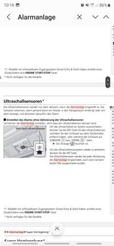

Steht was dazu im Handbuch? Habe bei irgendeinem Fahrzeug im Sinn das man mehrmals in eine Richtung sperren muss damit man die Anlage mit dem Schlüssel deaktiviert.
Einfach Zündung einschalten bzw. einmal auf den Start Knopf dann drücken - Infos aus dem guten alten Handbuch.
Hier steht’s: https://www.honda.de/.../17%20CIVIC%205D%20(KE%20KG)-34TGG6040.pdf
