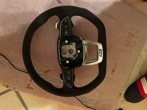

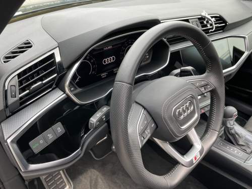

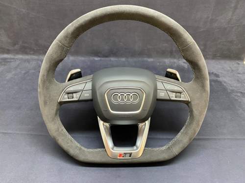

Guten Tag, ich habe mir ein Alcantara Lenkrad mit hellen Nähten gekauft, inklusive Airbag vom RS Q8. Passt diese Kombination? Als Anlage das bisher verbaute Lenkrad mit beledertem Airbag sowie das neu gekaufte vom RS Q8. Danke für ein Feedback.

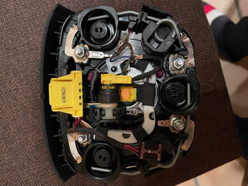

Zumindest sind die 6 Endziffern des Airbag vom Q3 und Q8 identisch. Ich würde mal vermuten, das es passt. Das ist aber keine Garantie auf Richtigkeit.

Ja, danke, passt perfekt!

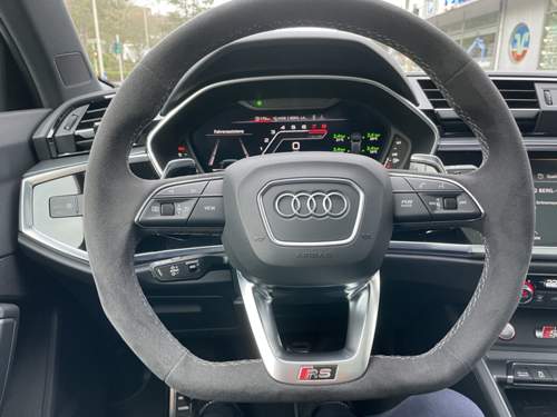

Ja, aber der Airbag muss vom Q3 sein. Die sind von den Anschlüssen unterschiedlich. Als Anlage ein Foto vom meinem Q8 Lenkrad im RS Q3.
Ist das ein Q3?
Themenstarteram 30. November 2024 um 18:23
Ja, genau! Q3 Baujahr 2020
