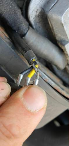

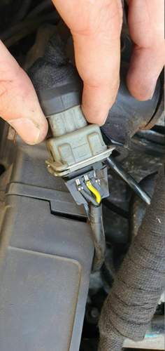

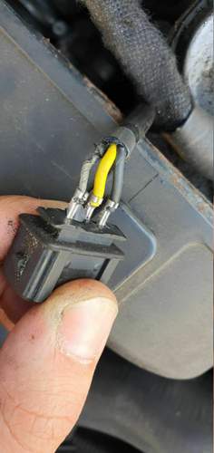

Ich habe euch Fotos angehangen.
Zu sehen sind hier die Steckverbindungen von Nocken und Kurbelwellensensor.
Die Steckverbindung von oberen Klopfsensor sieht noch gut aus (Augenscheinlich).

Ohje ja die sehen so aus als könnten sie eine Revision vertragen ..
