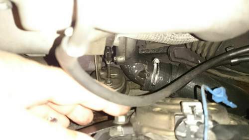

Hallo Guzzi97,danke für den Tipp mit den Bluetooth Adapter werde ich mir gleich mal kaufen.... Habe heute das agr ausgebaut und gereinigt die öffnungen der Ansaugbrücke- waren ebenfalls total zu Gerüst,auch gereinigt da wo das Agr ran kommt, hat aber null gebracht, fehlerspeicher zeigte Agr und turbodruck an, leider hab ich mir die Fehler Codes nicht gemerkt....Werde morgen noch mal agr abstecken, aha und die die Dose was ober dem turbo Sitz bewegt sich null ob Zündung an oder aus...

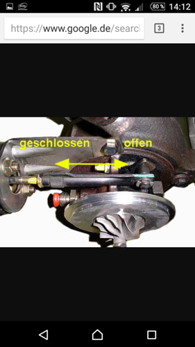

Wg. "Turbodruck", das kann hier an der "Druckdose" liegen,
hier mal die Anschlüsse prüfen, denn, wie Du richtig beobachtet hast, sollte sich
bei "Zündung an/aus" das VTG-Gestänge bewegen...
Bzgl. VTG, lässt es sich per Hand bewegen ?

Das mit dem Gestänge ist wirklich seltsam, das muss sich bewegen können. Wenn das Gestänge innerhalb des Laders verklemmt ist, hast Du den Fehler gefunden. Das lässt sich im Normalfall leicht mit der Hand etwas bewegen.

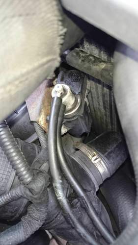

Falls sich das Gestänge leicht mit der Hand bewegen lässt und nicht von alleine bei Zündung An/Aus, dan würde ich mal nach dem Druckregelventil bzw. dessen kleinen Schläuchen schauen. Das Ventil steuert die Druckdose am Lader. Das dürfte auch beim 166er vorn am Motorkühler befestigt sein. Die kleinen Schläuche werden auch gern mal porös.
Wen sich die Dose -vtg Gestänge nicht bewegen läßt, kann man die Dose einzeln austauschen? Oder ist die mit dem turbo komplett?Danke für eure Hilfe... Grüsse
..ja, die sog. "Druckdose" kann mann einzeln tauschen..
Beim VTG muss der Kopf mitgetauscht werden
Aaaaber, mann kann das VTG in der "11.00h" Stellung "fest" machen..
Dann hat der Motor zwar im unteren Bereich etwas weniger Leistung, aber fährt
dennoch weiter gut..
