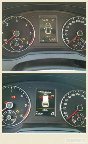

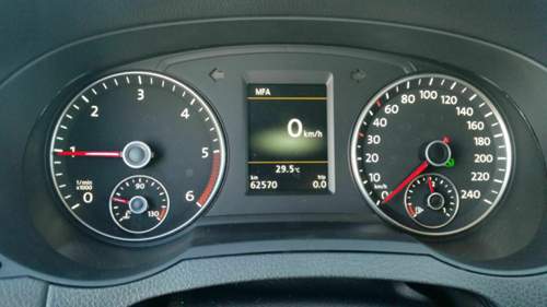

Also wenn sich ein Profi der sache annimmt ist es kein Problem das VW Symbol in eines von Seat umzustellen. Für deinen TDI würde das folgende passen ich habe auch so eins nachgerüstet und dabei gleich leicht Modifizieren lassen :-)
http://www.ebay.de/.../371485427440?...
PS: Die Zeiger sehn nur auf dem Foto so hell aus Live sind sie genau so hell und Blau wie im Golf R.
Und wie ist das dann mit der wegfahrsperre ? Da brauche ich dann ja einen log in oder ?
Man kann ein gebrauchtes KI in den Neuzustand versetzen lassen dann lässt sich das KI auch bei VW mit deinem Kilometerstand Programmieren und Codieren lassen. Ein Profi der die KI in den Neuzustand versetzt kopiert die daten der WS aus dem alten KI ins neue.
