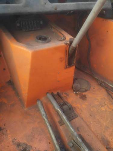

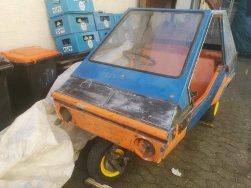

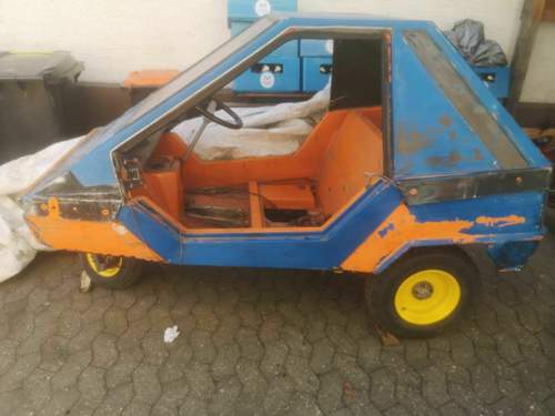

Gude, habe mir einen stark Restaurierungs bedürftigen allcars Charly angeschaft und würde ihn gerne wieder auf die Straße bringen. Allerdings suche ich das Typschild bis her vergeblich und befürchte das es nicht mehr auffindbar ist oder hättet ihr eine Idee wo es angebracht sein könnte? Die Rahmennummer ist aber da und gut lesbar. Meint ihr es Gebe einen Weg in wieder auf die straße zu bringen.
Also anzumelden, neue Papiere usw.

Die Frage ist auch "als was" auf die Straße bringen.
Was jetzt nicht auf den Bildern ist (Sitz(e), Scheimwerfer, ...) fehlt wohl, oder?

Meines Wissens nach ist es ein Leichtkraftfahrzeug bis 30kmh. Habe Kontakt mit dem Verkäufer aufgenommen, der hat auch Kontakt mit anderen Besitzern von solchwelche Gefährten. Mit den kann ich dann hoffendlich Kontakt aufnehmen, mal gucken was da raus kommt.

Ja da hast du recht, dessen war ich mir auch bewusst. Mit den Ersatzteil hatte ich Glück, es scheinen alle exklusiven Teil da zu sein. Teile wie Scheinwerfer muss ich mal gucken wo ich die her bekomme.
Das gleiche Modell als 4-Rad gab es auch von Steinwinter und der war nicht so selten. Vielleicht kann man davon etwas gebrauchen. Die Front mit den Scheinwerfern sieht jedenfalls sehr ähnlich aus. Aber meistens waren das sowieso Zulieferteile. Durchmesser ermitteln, dann mal vergleichen, was da angeboten wird und sich sinnvoll befestigen lässt.
Der Sicherungskasten ist vom Fiat 500, auch der Anlasser - Chokehebel. Der wird sicher vieles aus dem Fiat Regal haben. Einfach mal mit verschiedenen Modellen vergleichen z.b. 500,127,128, 850 usw.
Der Beschreibung nach wäre es ein (dreirädriges) Kleinkraftrad, siehe §2 Nr. 11b FZV:
11.
Kleinkrafträder: zweirädrige Kraftfahrzeuge oder dreirädrige Kraftfahrzeuge mit einer bauartbedingten Höchstgeschwindigkeit von nicht mehr als 45 km/h und folgenden Eigenschaften:
b)
dreirädrige Kleinkrafträder:
mit Fremdzündungsmotor, dessen Hubraum nicht mehr als 50 cm3 beträgt, mit einem anderen Verbrennungsmotor, dessen maximale Nutzleistung nicht mehr als 4 kW beträgt, oder mit einem Elektromotor, dessen maximale Nenndauerleistung nicht mehr als 4 kW beträgt;
Kleinkrafträder sind zulassungsfrei (§3 Abs. 2 Nr. 1 Buchst. d FZV), brauchen aber eine Betriebserlaubnis (§4 Absatz 1 FZV) und ein Versicherungskennzeichen (Absatz 3).
Wie schon geschrieben wurde ist an das Versicherungskennzeichen relativ leicht heranzukommen, die Betriebserlaubnis könnte schon schwieriger werden. Auf die Schnelle habe ich jetzt für den Hersteller "Allcars" keine Typgenehmigungen gefunden.
Es müsste also eine Einzelgenehmigung erlangt werden. Da die Vorschriften in den 70er Jahren für solche Fahrzeuge nicht sonderlich umfangreich waren ist das jetzt nicht unbedingt unmöglich, aber halt schon ein gewisser Aufwand. Der sicherlich kleiner wird, je mehr Unterlagen man für so ein Fahrzeug im Vorfeld beschaffen kann...
