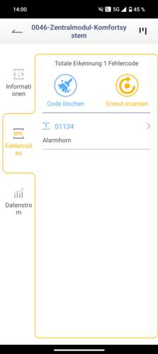

Je nachdem, wie alt er ist, und wenn er eine DWA hat, kann es das Horn der Diebstahlwarnanlage sein, bzw. exakter der Akku darin.
Ahh das ist ja interessant. Kannst du mir erklären, wieso der Akku die Autobatterie leer saugt?
Ich kann den defekt auf jeden Fall bestätigen. Also ja er hat DWA. Das ist im Fehlerspeicher auch aufgeführt, dass das defekt ist. Dachte mir nur, bei einem Passat B6 BJ 2005 1.9TDI braucht man das jetzt nicht mehr unbedingt.
Weil der Akku dauerhaft mit Strom versorgt wird. Was hast Du denn für eine Fehlermeldung bekommen? Ich bin ungefähr ein Jahr mit dem defekten, weil verschlissenen Akku (NiMH) im DWA-Horn rumgefahren, das hat mich eine Starter-Batterie gekostet.
Das Ding sitzt im rechten Radkasten, ist, soweit ich weiß, mit einer Abreißschraube verschraubt und der Akku kann nicht getauscht werden (außer man schneidet das Gehäuse auf). Ich hab's machen lassen, war zu faul.

Mein Akku ist schon Jahre kaputt und ssugt aber nicht die Batterie leer.
