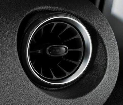

Lüftungsdüsen
Die zwei vorderen äußeren Lüftungsdüsen sind im neuen Design ausgeführt. Die Lüftungsdüsen sind serienmäßig in schwarz gehalten. In Verbindung mit dem Chrom-Paket oder dem Vito Tourer SELECT erhalten die Lüftungsdüsen eine Chromumrandung.

Lüftungsdüsen

Lüftungsdüsen Chrom Interieur Paket
