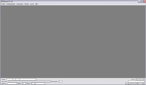

Such dir einen der mit der SD umgehen kann.
Natürlich nicht in der NL, die können ja nur Kurztest.
Es wird schwer einen zu finden, der CAN beherrscht.
Oder lerne es selber, ist ja kein Hexenwerk und kostet nur Zeit und die richtige Hard und Software.
Als Anlage etwas zum Lesen.

@GerhardSchenk schrieb am 19. November 2022 um 10:38:35 Uhr:
SW bis einschließlich 06/2021. Damit habe ich
Wenn du alles hast, berichte wie das ausgegangen ist.
Ich kenne keinen, der es mit der 6-2021 geschafft hat, SDscan zu nutzen.
Aber auch ich lerne jeden Tag dazu.

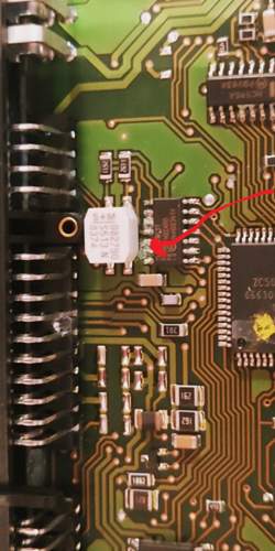

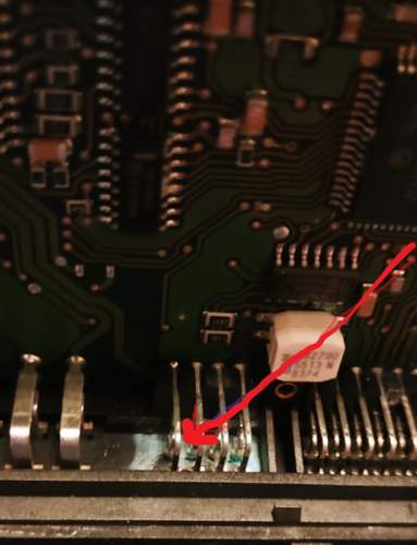

Moin, hier mein positiver Erfahrungsbericht.
- Wir haben alle Steckverbindungen zum SAM Front rechts geprüft, alle positiv
- Dann habe ich das SAM und das Motorsteuergerät ausgebaut, war eine interessante Lernkurve wie letztlich einfach Mercedes das konstruiert hat
- Das SAM zerlegt und siehe da! Auf der Platine gab es an mehreren Anschlüssen korrodierte Stellen. Ich habe mal Bilder mit eingefügt.
- Bei ebay Kleinanzeingen ein neues SAM gekauft, mühsam alle Sicherungsblöcke und Stecker angeschlossen, das Motorsteuergerät verbunden und einfach mal den Zündschlüssel gedreht und .... der Motor sprang an!
Beim Zerlegen des SAM Steuergerätes ist mir aufgefallen, dass der Vorbesitzer anscheinend hier schon einmal Probleme hatte, denn es gab Hinweise und Zeichen, dass hier schon einmal geöffnet wurde.
