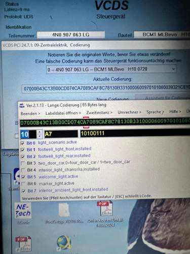

Ich beantworte dir die Fragen mal aus der Sicht eines CodierersZitat:
@smaugi schrieb am 2. Februar 2019 um 10:07:30 Uhr:
-Verbrauchsanzeige um 5% korrigrieren (meine Anzeige zeigt etwas 0.5 bis 0.7 l/100 zu wenig an.)
Seit nunmehr 15 Jahren bei inzwischen 7 Audis lasse ich dies kurz nach dem Kauf korrigieren. Jetzt soll das nicht mehr mehr möglich sein.
-Scheinwerfer deaktivieren, wenn Coming Home Funktion verwendet wird (nur Türvorfeldbeleuchtung anschalten hätte ich gerne). Dies ging früher in den Einstellungen im Menü des MMI
-Parkbremse immer automatisch aktivieren, wenn Motor mit STOP-Knopf abgeschaltet wird.
-Wetterradar während der Fahrt aktivierbar. (Ging bisher immer)
-Ton erklingen lassen, wenn der Spurhalteassi abschaltet. Klar dies könnte zu einem nervigen Dauerpiepen führen :-)
-Kofferraum Öffnen mit Fußbewegung (streng nach Anleitung) klappt bei mir nur zu 33%.
Muss also oft 3x "Treten" und dabei oft mit schwerem Gepäck die Balance halten - Sieht sicher für Zuschauer lustig aus.
Verbrauchskorrektur: Dazu gibt es Anpassungskanäle in der Instrumententafel. Könnte/Sollte klappen. Muss man testen.
Scheinwerfer aus bei CH: In der Tat lassen sich bei dieser neuen Zentralelektrik die bei CH/LH aktiven Leuchten nicht mehr beeinflussen!
Parkbremse: Es gibt einen Kanal "Automatische Parkbremse" im ABS...muss man testen. Klingt mal gut!
Wetter-Radar: Ich bin mir recht sicher, dass dies lediglich eine Geschwindigkeitsschwelle ist, die man anheben muss. Das kann jeder mit VCP und VIM Plugin. Ganz sicher kein Händler!
Ton Spur-Assi: Nee, sorry
Kick-Funktion Heckdeckel: ....da müsste ich wühlen...
Die Antworten die du zu solchen Dingen bekommst hängen von der Werkstatt ab.
Ich rate dir einen fähigen Codierer aufzusuchen.
Danke für die Info!
Die Anleitung zur Verbrauchsanpassung mit VCDS würde mich interessieren
Danke
Für das Fahrzeug braucht man ein neues Interface, also HEX-V2 oder HEX-NET, sonst kommt man mit VCDS nur bis ins Hauptmenü
Und eine Anleitung schreiben dauert länger als es zu machen: Steuergerät 17, Anpassung....dann Kanal für....Anzeige Korrektur Restreichweite oder so...der Kanal steht ab Werk auf 100%
geht leider nicht nimmt die Änderung nicht an... ist das der richtige Adapter? siehe Foto
