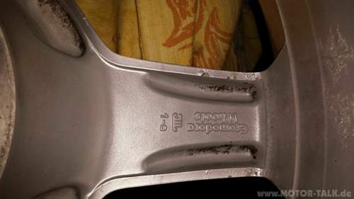

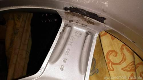

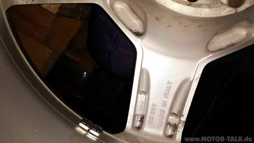

Habe die Felgen gestern abgeholt. Von innen sieht es etwas "abgeblättert" (siehe Bild) aus. Ist das normal oder soll ich wegen dem hohen Preis das beachten und nochmal den Verkäufer kontaktieren?

Für die Felgen hast du echt kleines Geld bezahlt und dann noch zwei gute Reifen dazu. Den Zustand finde ich daher absolut in Ordnung.
