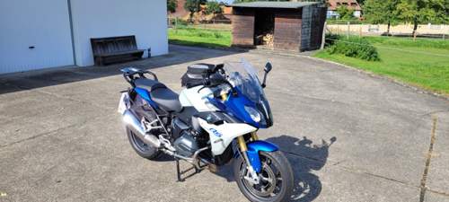

So jetzt erst mal die versprochenen Bilder.
Jörg, hab ich schon geprüft, ist von 03/2015 ausgeliefert an BMW Vorführer. Aber nur kurz, ging dann weiter.

Die Sturzbügel würde ich entfernen, passen irgendwie nicht zum Gesamterscheinungsbild. Einfach Ventildeckelschützer sehen besser aus
Themenstarteram 1. Oktober 2023 um 7:31
Ja da hast du recht, vor allem in Chrom.
Weil ich aber etwas schusselig bin, vor allem beim Rangieren will ich die erst mal dran lassen.
Eventl. schwatt machen. Wie weiß ich noch nicht. Ideen?
Wenn die Schwatt ist dann sieht man den Bügel nicht mehr so.

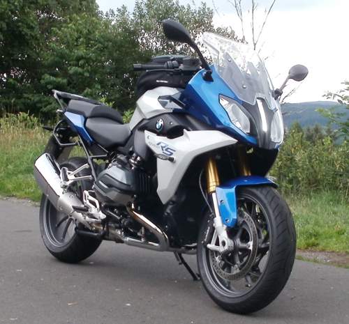

Ich muss Scotty recht geben. die Sturzbügel sehen ... aus. Machen manche Zylinderhaubenschützer von diversen Zubehöranbietern allerdings auch.
Ich habe mich damals für die original BMW entschieden (siehe Foto), effektiv, schon getestet :D und unauffällig.

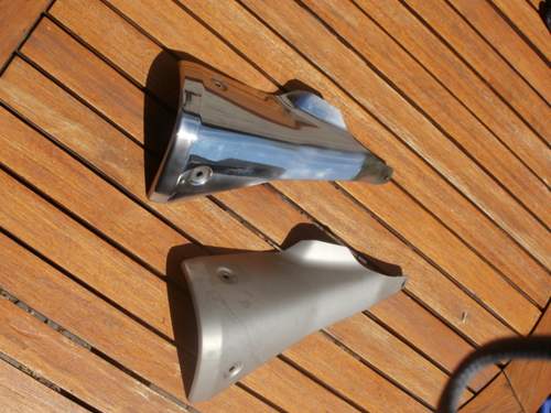

P.S.: falls du die hässliche Auspuffblende über der Auspuffklappe loswerden möchtest, schreib mich an. Ich habe noch ein handpoliertes Exemplar abzugeben
