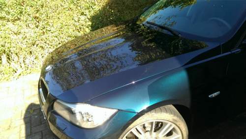

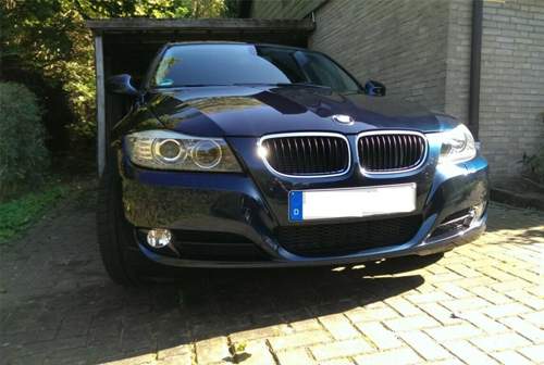

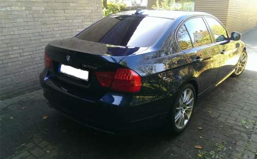

Themenstarteram 4. Oktober 2014 um 13:23
Moin,
hab mal ein paar Bilder angefügt.
