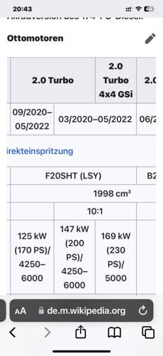

Richtig, den 230 GSi gab es erst ab 3.2020
.jpg
Ok mein Fehler. Also halt der Nachfolger vom 260er den es nur 1 Jahr bis 2018 gab. Wollen wir mal nicht päpstlicher als der Papst sein.
Wie auch immer.
Der Knopf ist Bestandteil des Facelifts.
Dabei wird nicht nur der/die/das Twinster ausgeschaltet, was man auch leicht nachrüsten könnte, sondern es gibt eine zusätzliche Kupplung vorne, die die Kardanwelle komplett trennt.
