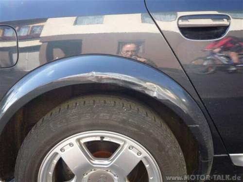

Heute hat mir so ein(e) AnfängerIn.... den rechte hintere Kotflügel an meinen allroad angefahren, kurz beschrieben: Der Lack ist teilweise ab, das Kunststoffteil ist verbogen und eingerissen, also wird wohl ein neuer fällig werden. Die Dame meinte, sie möchte den Schaden so bezahlen um nicht ein paar Stufen die Prämie hochzufahren, weiss jemand wie hoch der Schaden in dem Fall ist?

Bild wär ja mal nicht schlecht. ;)

Also Ausbeulen und Lacken sind (hier in Düsseldorf) schon mal gut 1000 Eu. Was das Kunststoffteil kostet weiß ich nicht. Bei den üblichen Audipreisen wirst du (bzw. die Verursacherin) wohl hart bei 1500...2000 Eu aufschlagen.
Themenstarteram 1. September 2009 um 4:29
Danke mal für die Info, denke mal, dass es beim allroad wohl in dem Fall etwas günstiger ist, da man ja nur das Kunststoffteil tauschen muss, und nicht das ganze Seitenteil.

Kommt drauf an wie viel das Blech darunter abbekommen hat.
Darum erst demontieren und dann Preis berechnen.
Wie war der Aufprallwinkel? Felge heil?
Trotzdem sicherheitshalber Felge und Spur prüfen?
Ohne viel Gedanken und wenn nur die Radhausabdeckung getauscht wird könnte man mit ca. 500,- € hinkommen.

Der Aufprallwinkel war ziemlich flach... war einfach eine tolle Ausparkaktion, der Wagen ist vorbeigestreift.
Spur und Felge haben nichts abbekommen, so weit ist der "Feind" nicht eingedrungen... :D
Wie hoch ist der Preis eines neuen Radbogens?
MfG
Hannes
Radbogen ca. 100,- € + Lackierung.

Danke für die Info! Der Radbogen kostet nur 100 EUR?? Das ist ja ein Sonderangebot, seit wann gibt es bei Audi so günstig solche Teile?

So, habe nun endlich das Schadensgutachten bekommen, die Verbreiterung kostet tatsächlich nur 82 + Märchensteuer.... der ganze Schaden beläuft sich inkl. Lackierung auf rund 500 EUR, ist ja günstiger als ich mir gedacht habe.

Ich gebe mich geschlagen, aber konnte nicht glauben, dass man bei Audi so ein großes Teil so günstig bekommen kann...
