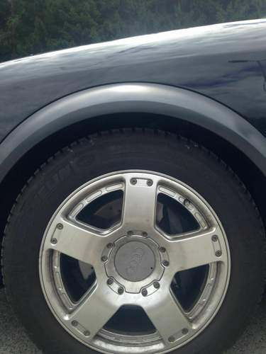

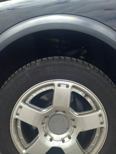

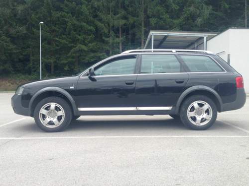

Ich hab da was in Amiland gefunden, nennts sich IPP Suspension Control Arm Extension.
Also die verlängerung der Sensor arme.
Dies Bewirkt dass die Differenz vom Tiefsten zum höchsten Punkt der Niveaueinstellung, um den Faktor 1,5 multipliziert wird. Dass heisst man kann den Wagen zB auf Level TN (Tiefniveau) um 2cm absenken und im Hochniveau 2 ist er trotzdem höher als ab Werk.
Ich wollte mir diese Teile schon selbst basteln bevor ich die IPP Dinger kannte.
Doch mit der fertigen Lösung spare ich mir das experimetieren. Kostet mit Versand c.a. 90€

Als nächstes möchte ich mir gerne einen Zusatzlufttank einbauen und die Luftleitungen vergrössern damit er schneller rauf und runter fährt.
