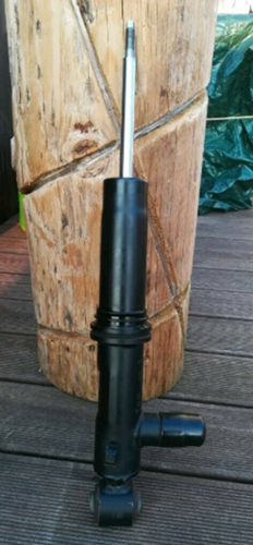

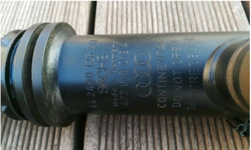

ich kram den Thread hier nochmals aus.
Gibt es auch Unternehmen die unsere Stoßdämpfer generalüberholen können? Kennt jemand so etwas?
Bin grad am überlegen an meinem beiden Dicken je alle 4 Dämpfer entweder zu tauschen oder überholen zu lassen. Da der Preis beim freundlichen ne nette Ansage ist, das Zubehörzeug welches man im Internet findet irgendwie in mir ein mulmiges Gefühl hochkochen lässt wäre das ja noch ne Alternative.
Hab auch schon mal SACHS angeschrieben, aber die machen keinen Support für die Dämpfer - Auch wenn Sachs auf dem Dämpfer drauf steht...
Oder weiß jemand wer die original Audi Dämpfer hergestellt hat/noch herstellt?
P.S: Welche Zubehörluftfedern haben eig am meisten Taug?
