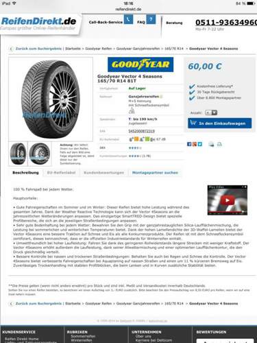

@Nessumsa habe eben gesehen das die vorgeschlagenen reifen nicht teuer sind. Hab bei Ebay gekuckt, könnten auch Fälschungen sein.
4 Reifen lagen zwischen 193 Euro bis 250 Euro
Welche Reifengröße brauchst Du denn ? Bei einer gängigen Größe kann das schon angehen. Also einen Vredestein kann man schon locker für 50€/Stück bekommen, ein Goodyear ist meist etwas teuer...
nunja ich hab mein neues Auto noch nicht, erst in ca 3 Monaten. Wäre aber dann nur ein Kleinstwagen 🙂 wird bestimmt so 14 Zoll sein oder so.
Ah ok dann finde ich die Preise gut, wenn man damit ganzjährig fahren kann.
