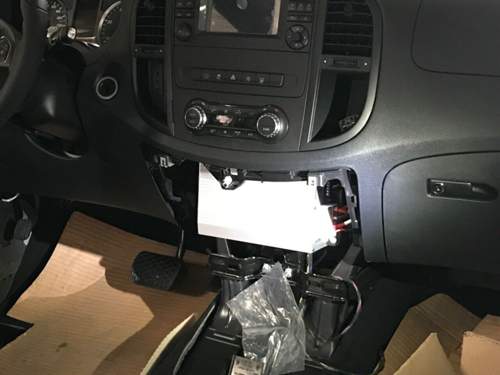

Hat hier schon jemand das Alpine X800D-V447 in seinem Vito 447 verbaut? Ich habe es versucht. Zusätzliche Kabel (DAB, GPS, Micro) verlegen klappte super. Anschlüsse waren auch alle Idiotensicher. Nur funktionieren will es nicht. Hatte vorher das Audio15 drin. Ich dachte, ausbauen anstecken einbauen und los geht's. Aber warum sollte es auch gleich klappen. Werde morgen mal den Händler kontaktieren. Vielleicht hat der ja ne Idee oder hier hat jemand nen hilfreichen Tip für mich.

So, Problem erkannt und behoben. Es war ein kabeltechnisches Problem. Jetzt funktioniert alles wie es soll. Ich bin sehr zufrieden mit dem Radio. Der Klang ist um einiges besser als das Audio 15. Dann noch die diversen Extras. aber für den Preis sollte man das auch schon erwarten. Die Aufstartzeit ist in der Tat etwas länger als das alte System, was mich aber nicht weiter stört.

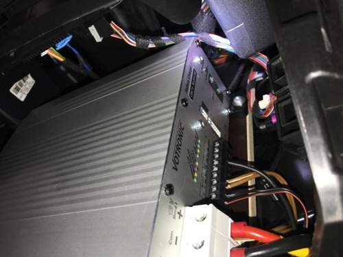

Was den einen oder anderen interessieren könnte: War lange auf der Suche nach einem guten Platz für den Subwoofer, da ich eine Zweitbatterie unter dem Beifahrersitz habe. Nun fand der Pioneer TS-WX130EA wunderbar Platz unter/hinter dem Klimabedienungspanel, dort gab es einen riesigen Hohlraum und gute Befestigungsmöglichkeiten. Zuerst wollten wir für die Druckzirkulation noch Schlitze in die Abdeckung fräsen, doch dies war nicht mal nötig. Und: Das Anbringen einer angeklebten und etwas unschönen DAB-Antenne war auch nicht nötig, weil eine in die Frontscheibe eingelassene Antenne angeschlossen werden konnte. Die Frontscheibe war offenbar bereits für DAB vorbereitet, kann das sein?

Es ist erstaunlich ruhig. Als erstes rappelt es im unteren Ablagefach, wenn dort beispielsweise ein Kugelschreiber drin liegt. Oder in der Türverschalung, wenn Klappriges rumliegt. Und das auch erst bei hoher Lautstärke. Von den Armaturen höre ich nichts...
Toll! Danke für deine Erfahrung.
Eigentlich wollte ich dort den DSP-Verstärker unter bringen. Aber eventuell mach ich das doch noch anders.

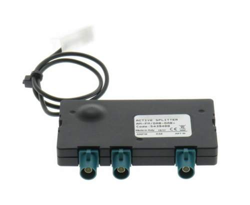

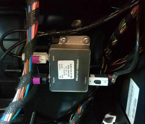

Die Antenne in der Frontscheibe ist für DAB geeignet.Hallo und Guten tag, ich habe da mal eine Frage, mein Clarion hat noch einen "normalen" Antennenstecker und mein nachrüst DAB eine aufgeklebte Scheibenantenne, mit zugegeben schlechten Empfang. Gibt es im Zubehör oder auch direkt bei Mercedes einen Adapter, dass ich beides über die Antenne in der Frontscheibe empfangen kann? Danke für die Hilfe, Thomas
Hallo
Es gibt einen org Antennenverstärker von Mercedes Preis liegt bei ca 50 €.
Der hat halt fakra Anschluss.
