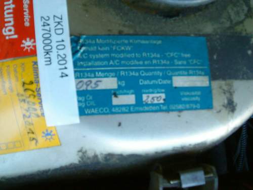

Hab mal in meinen 90er Omega geschaut. Die Klima läuft und ist mit 134a befüllt.
Klima-omega
