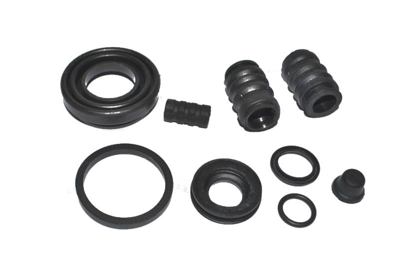

die reparaturen lohnen so nicht mehr,ich würde an deiner stelle noch ne andere meinung in ner anderen werkstatt einholen
bremssättel müssen nicht immer gleich ersetzt werden & selbst wenn,die meisten dieser teile gibts im tausch gegen altteile,die wiederum überholt werden & so zurück in den handel kommen

Mit den 4 defekten Bremssätteln halte ich auch für falsch, da möchte einer schnell Kasse machen.

die sättel sind aber dann auch paarweise ?
& alle 4 sättel sind nach 10jahren & 160.000km platt

Lass dir mal ein Angebot einer freien Werkstatt erstellen, da ist nichts kompliziertes dabei.
Was soll den bei den Bremssätteln defekt sein, fährt das Auto noch?
