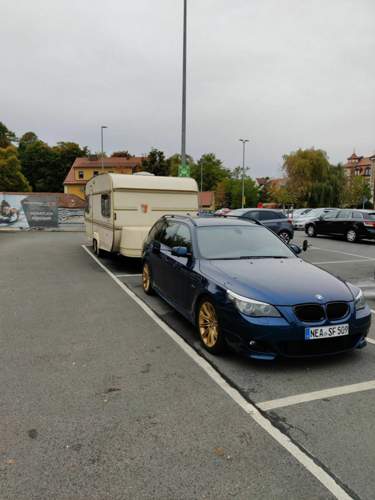

Ich habe einen alten Tabbert Wohnwagen aus dem 1988er Jahren und habe diesen bisher mit meinem bmw 5er bj 2006 gezogen ohne Probleme.

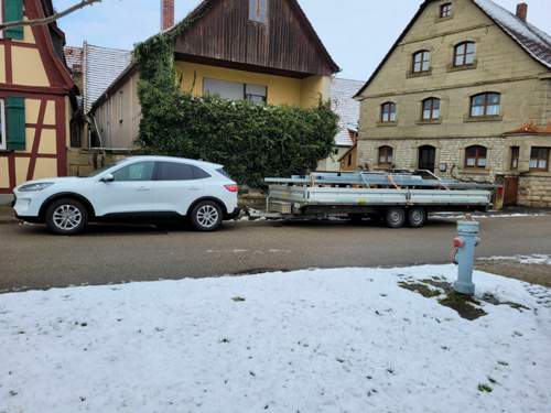

Nun habe ein neues Auto (Firmenwage) einen Ford Kuga bj 2021 und hier funktioniert leider nichts am wohnwagen weder blinker noch Beleuchtung oder Strom innen
Ich habe das gleiche auch mal mit einem 2018er Passat getestet hier das gleiche Problem der erkennt den Anhänger nicht mal (ältere Fahrzeuge komischer weise schon) ich habe bereits andere anhänger (auch ohne led) getestet hier funktioniert alles also am auto liegt es nicht. Habe bereits den stecken schon mal auseinander gebaut und nur noch die leuchten ohne Kühlschrank usw angeschlossen, auch hier ohne funktion...

Der wohnwagen mit dem alten zugfahrzeug
Neues zugfahrzeug mit Arbeitsanhänger
