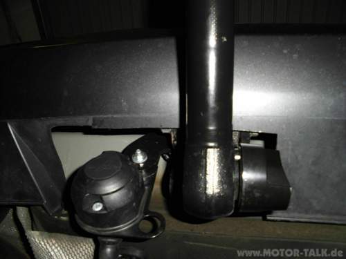

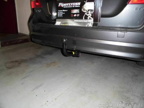

Hallo liebe Volvo Freunde,
ich möchte gerne meinem V70 III eine abnehmbare Anhängerkupplung verpassen und würde gerne wissen ob es noch preiswerte Alternativen zu der 1000€ Kupplung von Volvo gibt, die ehrlich gesagt auch sehr bescheiden aussieht. Bei wem habt Ihr eure bestellt und habt Ihr sie selber montiert ?
ja ich habe sie selber verbaut. Am besten auf der Volvo accessories site die Einbauanleitung herunterladen.
einfach folgende Adresse eingeben und nach Fahrzeugtyp auswählen.
http:accessories.volvocars.com
Unterpunkt: Packen und Laden -> Fahren mit Anhänger -> Anhängerzugvorrichtung abnehmbar
Nur auf keinen Fall den Ausschnitt nach Anleitung machen! Bei der Bosal oder Westfalia Lösung muss wesentlich weniger ausgeschnitten werden. Auch bei der Thule bzw. Original Lösung würde ich es erst mal mit ein paar cm weniger probieren.
Ich habe nach Augenmass -ca. 5cm ausgeschnitten, angehalten, nachgezeichnet und anschließend den finalen schnitt gemacht. Ist aber recht unproblematisch da man in einem Bereich schneidet der später nicht mehr zu sehen ist.
Ob eine Schablone bei lag kann ich momentan nicht sagen. Ich mache so etwas lieber nach Gefühl.
Bei meinem vorigen V70II habe ich nach Schablone gearbeitet, der ausschnitt war unnötigerweise viel zu groß vorgesehen.
Ich schau das ich die Tage mal ein paar Fotos mache und einstelle. Dann habt ihr mal einen Richtwert für den Ausschnitt.
