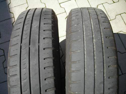

Angenommen, man möchte unbedingt Reifen auf Originalfelgen fahren, und maximal 165er Breite haben, lieber noch die originalen 155er, dann kommt man momentan nicht an den Vredestein vorbei: im Winter den Snow+, im Sommer den Sprint.
Beide Reifen sind teilweise ein Ärgernis.
Der Sommerreifen wird schneller hart, als sogar ich ihn zuschanden fahren kann. Auf trockenem Asphalt macht er sich noch ganz gut, keine Frage, und nach 3 Jahren steht er noch ganz gut da (was mich schon wundert). Auf nasser Fahrbahn hingegen dreht der General jetzt schon beim Geradeausbeschleunigen durch - wenn ich in den zweiten Gang schalte, wohlgemerkt, nicht nur beim Anfahren! Das ist für einen 34PS-Käfer doch ein wenig seltsam, das hat es früher nicht gegeben. Bei Nässe bin ich der Drift-King hier, bei trockener Straße bricht er beim Runterschalten auch gelegentlich aus, aber geht noch so eben.
Der Winterreifen verhält sich ähnlich. Neu ist er grandios im Schnee, muss man sagen, auf Eis völlig hilflos und bei Regen mäßig bis saumäßig. Auf trockener Straße schmiert er rum und quietscht bei jeder Gelegenheit. Auch der altert unverhältnismäßig schnell auch bei Nichtbenutzung und ist schneller schlecht, als ich ihn runterschrubbeln kann.
Dieses Seitwärtsgefahre kommt bei den Leuten nicht so gut an, die sind hier sowieso alle so komisch. Und mich nervt's auch irgendwie.
Ich überlege schon, mir einen zweiten Satz Winterreifen anzuschaffen, um die alten dann im Sommer zu fahren und die neueren im Winter, das scheint mir fast sinnvoller zu sein als die Sommerreifen, aber was soll das...
Wenn irgendeiner einen Geheimtipp hat, dann bitte raus damit. Es muss doch irgendwo noch gescheite Reifen zu kaufen geben.

Was mir auffällt, ist der sehr hohe Lastindex 82, sowohl bei Vredestein als auch bei Toyo. Um den Reifen weich zu halten, muss der Reifen gewalkt werden. Nur so verteilt sich der Weichmacher. Und einen 82er Reifen bekommt man mit dem Käfer nur schlecht bewegt. Folglich wird der Reifen schnell hart. Solche Effekte kenne ich vom Bulli, als ich im Winter C-Reifen mit Traglast 102 drauf hatte. Die konnte ich nicht mal einbeulen und nach zwei Jahren waren die knüppelhart (Goodyear).
Also würde ich erst mal so wenig Luft wie möglich drauf machen und dann mal probieren, ob es besser wird. Der Reifen muss sich sichtbar verformen. Mich würde mal der Lastindex bei den anderen hier angesprochenen Reifen interessieren genauso wie die Zielgruppe der 155er Toyo- und Vredesteinreifen. Denn für den Käfer sind die sicher nicht gemacht, steht ja locker ein T1 drauf.

Meine Toyo's (Sommer) haben seit 2003 ihren Dienst getan. Ich hab seit 2005 geschätzte 35.000 km draufgefahren. Profil haben die auch noch genug.
Jetzt fangen sie an zu schmieren und zu quietschen.
Ich werde wieder solche holen, wenns die noch in meiner Größe gibt.

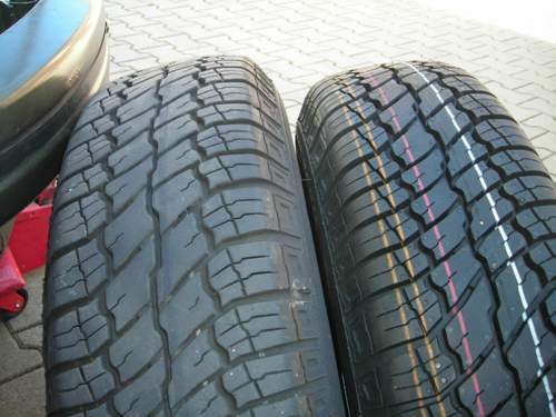

Ich hab die letzten 12 Jahre die 165R15 Firestone gefahren. Als ich 2008 2 nachgekauft habe war einer davon so exzentrisch, dass ich sie nach 2000km gekickt habe.
Nach Rückfrage bei meinem Dekra-Ingenieur: 165/80-15 sind auch zulässig.
Die Reifen ohne Querschnittsindex haben laut Wikipedia Artikel Autoreifen:
Fehlt diese Zahl, also bei einer Reifenbezeichnung von 155 R 15, so ist dieses Verhältnis 82 Prozent (was nur im 80er Bereich vorkommt).
Ich hab nun 165/80-Contis drauf. Die haben halb so viel gekostet, wie die Vredestein.

Reifen im 80er Querschnittsbereich gibt es genug auf dem Markt, auch qualitativ hochwertige.
Ich bin die Vredestein Sprint eine Saison lang gefahren bzw. gerutscht, der Reifen ist auf dem Käfer sowas von schlecht dass er verboten gehört. Bei jeder Kurvenfahrt sah ich mich schon links oder rechts Richtung Sarg raustrudeln. Verglichen mit denen ist selbst ein billiger Chinareifen Hochtechnologie.
Ich kann nur davon abraten, dieser Reifen taugt nur für Museumsstücke die nicht gefahren werden.
Also zu den Sprint Classic muss ich nun auch meinen Senf dazu geben...
Ich weis gar nicht was manche mit dem Reifen haben? Viele sind vom Sprint Classic überzeugt und ich gehöre zu dieser Gruppierung! Als ich meinen Käfer im Juli diesen Jahres gekauft hatte, hatte er links 9 Jahre alte und rechts 12 Jahre alte Firestone F-560! Die waren zwar chic (vorallem mit weiß angemalter Reifenschrift) aber naja... das war rutschen! Da war in jeder Kurve der Grenzbereich vorverlegt worden. Seit Anfang Oktober habe ich mir dann "neue" (DOT 0212) 165er Vredestein Sprint Classic drauf gemacht. Und ich bin ausgesprochen zufrieden mit dem Reifen. Er beweißt in allen Wettersituationen (außer bei Schnee, da konnte ich den Reifen nicht testen aber is ja eh überflüssig da Sommerreifen) gute Fahreigenschaften und nun konnte ich Kurven auf der Landstraße oder an Kreuzungen ect. wieder etwas spritziger befahren. Alles in allem wirkt das Lenken viel präziser als mit den alten Firestones.
Jedoch wer meint dieser Reifen ist eine einzige Rutschpartie, der fährt definitiv zu schnell!
