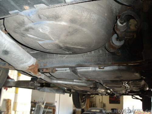

Der Benzinfilter befindet sich hinten rechts unterm Auto, das runde angeschnalte ding wo auf beiden seiten jeweils ein Schlauch abgeht... Nen Zündkabelsatz kostet nicht die welt im Internet, erstmal das Problem beseitigen weil Fehlzündung helfen dir bei der benzin Sache nicht wirklich weiter ^^ Wenn die Zündkerzen abgesoffen wären wären se längst wieder trocken, weis ja nicht ob es sich hier um ne runtergehurte Spardose handelt, falls ja kannste mal die kerzen ausbauen und frische rein machen wenn die nichtmehr richtig zünden hilft uns das eben so wenig wie die Kabelsache...

Da kommste sogar locker ohne dran ;-) wichtig, Schutzbrille tragen und pappe oder besser n Behältnis unterstellen wegen dem Benzin was rauskommt wnen du die Schläuche abmachst...
Der vorfilter ist im Tank an der Intankpumpe/Füllstandsgebereinheit, Rücksitzbank hochklappen, oder besser noch eben schnell ausbauen, schwarzen Deckel abschrauben, schläuche und kabel ab dann mitm breiten Schlitzschraubendreher schräg angesetzt und n Hammer am Rand angesetzt die Einheit nach links drehen bis lose ist.

Basti ich versteh auch nicht wie Du immer noch so`n Mist schreiben kannst nachdem ich gefühlte 20 x das SSP 134 hier schon zum downloaden &
LESENbereitgestellt habe.
SSP 134 S. 5
(oder hast nur Du `ne Sonderanfertigung?)Zitat:
Kraftstoffpumpe, sowie beide Kraftstoffilter sind auf einem Trägerblech unter dem Fahrzeugboden montiert.

Schau dir doch die Datei erstmal an, bevor du hier den lauten machst.
Auf Seite 8 ist in der Zeichnung ein Sieb oder Filter zu sehen, aber das sitzt in der Pumpe. Ich bezweifel, dass man das tauschen kann.
