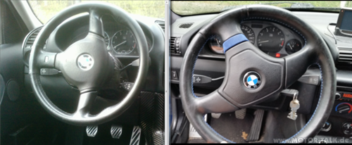

LEB merkt man an der Lenkradstellung.Wenn du das Lenkrad voll einschlägst,egal an welchem Anschlag,steht das Lenkrad um ziemlich genau 90° gedreht zur Geradeausstellung.
Ist das der Fall,sind KEINE LEB verbaut.Hat das Lenkrad an diesem Anschlag einen anderen Winkel,sind LEB verbaut.
Der User He-Man hat dazu mal ein Vergleichsbild erstellt,weiß aber ned,ob ich das hab.Evtl. postet er das noch.

2. Vorne rechts schleift bei vollem Einschlag das Rad an der Radinnenverkleidung. Ist links auch sehr knirsch aber rechts ist es eben mit der Lauffläche richtig dran. Bei grader Radstellung ist noch etwa 1 Finger breit Luft. Da bin ich jetzt etwas ratlos, was ich da machen soll? Die Verkleidung ist zwar etwas lose, aber auch festschrauben hat nicht gereicht. Können Lenkeinschlagsbegrenzer hier Abhilfe schaffen? Bin mir allerdings nicht sicher, ob welche verbaut wurden. Oder gibt es hier noch eine andere Lösung?
Alternative ist eben heißmachen und einbeulen der Plasteverkleidung....
Greetz
Cap
Das alte Bild finde ich leider nicht mehr. Habe mal schnell ein anderes gemacht. Siehe Anhang. Links ohne LEB, rechts mit
Was hast eigentlich für eine breite drauf. Ab 215er waren die LEB eh vorgeschrieben
Leb
Themenstarteram 28. April 2015 um 8:34
1000 Dank für das Bild. Bei mir ist es eher wie links.fast 90 Grad Stellung. Glaube er wurde mal mit 205ern ausgeliefert. Vorgänger hatte zwar 235er montiert. Allerdings mit Distanzscheiben.Da hats auch etwas geschliffen. Bin mir fast sicher dass keine Begrenzer vom Vorgänger verbaut wurden. Habe vorne jetzt die M68 mit et 50 und 225/45 R17 plus 15 mm Distanzscheiben drauf und da schleift es bei vollem Einschlag innen an der Radhausverkleidung. Sollte ja eigentlich mit Begrenzern nicht so deutlich sein, oder?
Dürfte mit LEB eigentlich ganz weg sein. Ist ja jetzt keine so außergewöhnliche Größe. Aber da die Dinger ja fast nichts kosten, der Einbau auch schnell gemacht ist, würde ich die LEB einbauen und dann sehen ob es noch schleift. Zumal die wie schon gesagt bei der Größe eh Pflicht sind

Habe überprüft, ob Lenkanschlagbegrenzer verbaut wurden. Und siehe da: Links war einer drin, aber rechts nicht :/ Was hat sich der Vorgänger denn dabei nur gedacht?
Hab den verbauten ausgetauscht und rechts einen verbaut+Radhausinnenverkleidung etwas mit einem Heißluftfön bearbeitet und war heute zur Nachkontrolle. Jetzt ist ales sauber abgenommen und kann dann in den nächsten Tagen (In Berlin wartet man derzeit fast 2 Wochen auf einen Termin) in die Papiere eingetragen werden.
