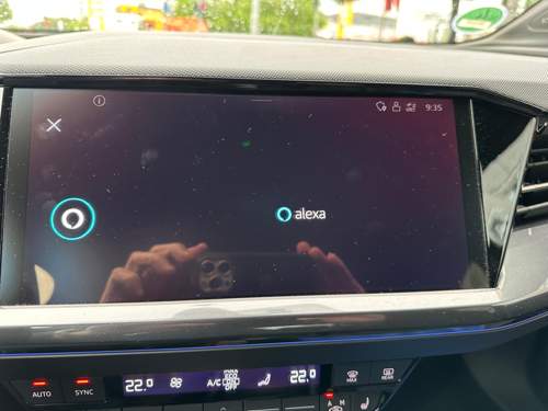

Themenstarteram 11. Juli 2023 um 13:31
nach etlichen Monaten ohne Internetverbindung, klappt dies nun endlich bei mir.
Allerdings will das mit Alexa nicht funktionieren.
Entweder meldet sich das MMI simmer wieder selbstständig ab, oder es heißt nur, dass diese Funktion momentan nicht verfügbar sei.
Ich hab mich schon mehrfach per QR-Code angemeldet und ein einziges Mal hat es auch für ein paar Minuten funktioniert. Dann aber wieder nicht.

Auch öfters mal nicht funktioniert. Zwischenzeitlich geht’s. Aber nur wenn die LTE Verbindung mind. 3 Balken hat.
Edit: Online Erkenner muss aktiviert sein in den Einstellungen im MMI. Vorzugsweise auch „Hey Audi“ aktivieren dann geht’s auch ohne Sprachtaste drücken

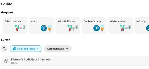

Hast du Amazon und die Alexa App am Smartphone? Bei Alexa App hab ich noch Standort erlauben auf „Immer“ gestellt. Seither geht’s, wenn wie oben erwähnt die LTE Verbindung ausreichend ist.
@harti: meinst du unter "Geräte" - "Audi Alexa Intergration" - "Standortdienste"? Ist bei mir "An"...."Immer erlauben" finde ich nirgendwo oder ich bin blind;)?
@OliMar schrieb am 11. Juli 2023 um 17:51:38 Uhr:
Weiß es nur vom iPhone. Bei den Einstellungen Apps am Smartphone nach Amazon Alexa suchen, dann Standort auf immer. Wahrscheinlich ist „An“ dasselbe wie beim IPhone „immer“
