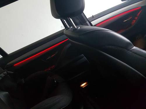

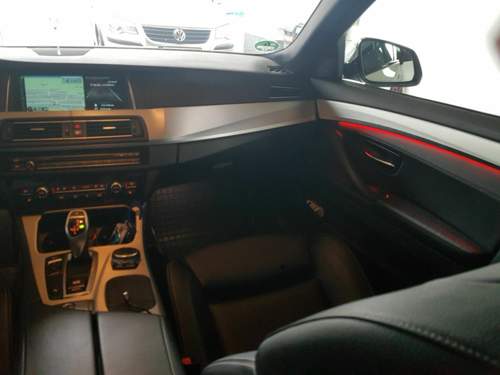

Also, eigentlich sollte doch mit der Ambientebeleuchtung u.a. eine in der Tür verbaute LED-Leiste (Fussraum mE auch, oder ?) den Fahrzeuginnenraum ja ein wenig erleuchten (was man wohl mit hellem Innenraum besser sieht, mit schwarzen Innenraum eher weniger).
Bsp. mit hellem Innenraum: http://db2.stb.s-msn.com/.../...865132F_h402_w598_m2_q90_czsWndPws.jpg
Bsp. mit dunklem Innenraum: https://www.bmw.at/.../...-cockpit-full.jpg.resource.1372413724981.jpg
MIch irritiert, dass ich trotz Spielerei mit den Einstellmöglichkeit im iDrive in der Leiste an den Türen oder auch sonstwo GAR NIX (!!) sehe von einer Beleuchtung, selbst wenn ich die Hand unter die Kante halte.
Läuft hier was schief und ich sollte mal beim :-) vorstellig werden oder habe ich das Prinzip falsch verstanden ?

Hast du die Innenraumbeleuchtung bei geöffneter Tür ausgeschaltet? Die muss eingeschaltet sein, sonst leuchtet da nix - auch nicht die Türgriffe außen.
Zudem ist rechts neben dem Lichtschalter ein Rad für die Instrumentenbeleuchtung, das sollte nach oben gedreht sein.
Also, die Türgriffe aussen leuchten....
Das Rad für die Helligkeit der Instrumentenbeleuchtung habe ich tatsächlich recht weit runtergereht, da es sonst im dunkeln zu hell ist. Aber wozu sind dann die Menüpunkte im iDrive ?

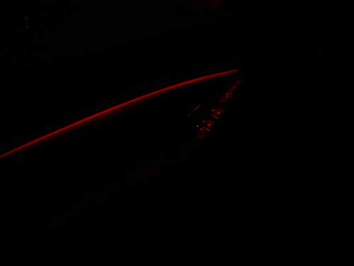

/edit: In der Tat ist was zu sehen, wenn man die Instrumentenbeleichtung voll aufdreht - dann allerdings blendet der Instrumententräger (MFD). Wenn ich die Hand unter die Kante in der Tür halte kann ich tatsächlich erkennen, dass da was leuchtet (je nach Classic/Moden Einstellung dann eben rot oder weiß). Mit der dunklen Innenausstattung erkennt man aber bei normaler Helligkeitseinstellung ABSOLUT NIX. Naja, Da hätte ich mehr erwartet...
Die Helligkeit der Ambientebeleuchtung ist (mehr oder weniger) das Produkt aus der Einstellung der Intrumentenbeleuchtung und der Einstellung im iDrive-Menu.
Ich finde diese Kopplung ziemlich ungeschickt, denn die Instrumente sind fuer den Fahrer, und die Ambientebeleuchtung mehr fuer die Mitfahrer. Wenn ich will dass die Mitfahrer etwas von der Ambientebeleuchtung haben, muss ich die Instrumentenbeleuchtung so weit hochdrehen, dass es mich stoert. Vor allem das Control-Display in der Mitte wird viel zu hell. Schade.

Ist sie nicht kaputt und man sieht im Dunkeln ein leichtes Leuchten unter den Türen, dann geht das nicht heller. Es ist extrem schwach beleuchtet und es fällt eigentlich nicht auf. Wenn ich auf meine Fahrertüre schaue, sehe ich es im Dunkeln gaaanz leicht (volle Helligkeit), auf der Beifahrertür kann ich es aber schon nicht mehr erkennen.

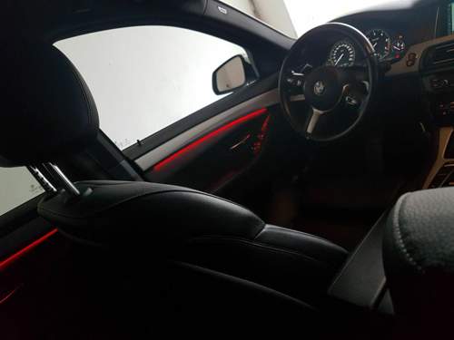

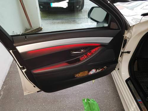

Ich habe einen F11 LCI mit Leder Dakota schwarz und ambienten Licht. Ich bin sehr zufrieden und der Meinung, dass es vor den Facelift nicht so hell war. Ich habe die Helligkeit über das iDrive auf ganz hell (classic) gestellt. Insbesondere die Fächer in den Türen werden so gut ausgeleuchtet.
Allerdings habe ich die Instrumentenbeleuchtung auch ziemlich hell (oberes Drittel). Wenn ich die fast ganz dunkel stelle, sehe ich mit Umgebungslicht in der Stadt vom ambienten Licht auch fast nichts mehr...

Nein, eine totale Fehlkonstruktion ist es nicht. Das Problem sind die irrefuehrende Beschreibung und das Marketing. Dort werden einem tolle Lichteffekte (Lichtwasserfaelle, bla bla) versprochen. Tatsaechlich liefert diese Option einfach ueberall wo es Sinn macht ein unaufdringliches diffuses Licht, mit einem ganz kleinen bisschen Effekt. Richtig beworben, und mit unabhaengiger Einstellung waere es prima. Auf maximaler Helligkeit ist es mir uebrigens zu hell.
