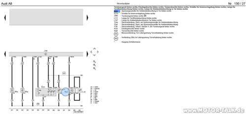

Hat schon jemand versucht die Ambientebeleuchtung im A8 zumindest Teilweise nachzurüsten? Ich meine damit v.a. die beleuchtung in den Türen; Man kann die entsprechenden LED-Leisten ja m.E. einzeln kaufen - könnte man die, mit entsprechendem ausmessen, nicht auch einfach - mit entsprechendem Vorwiederstand etc. - zu einer anderen Beleuchtungsquelle (z.B. Türgriff) Parallel schalten?
Die Aussparung in der Türverkleidung scheint mir zumindest vorhanden zu sein, man fühlt den dünnen Spalt oberhalb des Alcantara-Einsatzes.
Was meinen die Experten dazu?

Nachrüsten ist möglich, man braucht die Innenleuchte (komplettes Teil über dem Innenspiegel) , man erkennt die richtige Leuchte am Taster vorne für die Ambientebeleuchtung (siehe Handbuch A8).
Die Leuchte enthält das Steuergerät, das die Daten für die Türsteuergeräte sendet. (Hab eine bei EbXX für 98€ per Sofortkauf erworben.) Achtung die Leuchte gibts auch mit und ohne Schiebedachschalter.
Dann braucht man die 4 Leuchtstreifen für die Türen, hab ich vom Freundlichen für ca 120 €. Ferner die 4 Hochspannungstrafos in den Türen, Ebxx für je 10€).
Die Leuchstreifen sind mit 2 Drähten am Trafo angeschlossen, die Trafos mit je 2 Drähten an den Türsteuergeräten der Fensterheber. In diesen ist die Funktion bereits eingebaut. Ferner kann man die Beleuchtung der Türaussengriffe anschliessen, und auch die Umfeldbeleuchtung unten in den Aussenspiegeln (dafür braucht man natürlich neue Spiegelunterteile mit den Leuchten).
Ist alles eingebaut muss beim Freundlichen oder mit VCDS programmiert werden, und zwar das Steuergerät in der Innenleuchte sowie die 4 Türsteuergeräte. Danach hat man Ambientebeleuchtung sowie coming home und leaving home.
Leuchtstreifen und Trafos müssen von hinten in die Türverkleidung (viel Arbeit). Türschlösser hab ich mir gespart, ist noch mehr Arbeit. Aussenspiegel waren mir zu teuer. Ich habe noch den Lichtschalter gewechselt gegen einen mit Autolichtfunktion, der braucht nur getauscht zu werdenvca 30 € bei ebxx, keine Kabel notwendig.
Ebenso den Lichtsensor an der Frontscheibe unter dem Spiegelfuss. Sensor wird mit 3 adrigem Kabel am Steuergerät Innenleuchte angeschlossen, Sensor und feritges Kabel für ca 110 € bei AUDI.
Dadurch hat man dann noch automatische Scheinwerfereinschaltung bei Dämerung.
Gruss A84E

neue Kabel werden nur von den Trafos zu den Türstg gezogen im Dach stg ist die funktion schon drin braucht man nur die neue verkleidung wo der taster dann mit drin ist die leisten werden ja in die vorhandenen öffnungen gesteckt und dann an die trafos
was ich noch machen möchte sind die LED Fussraumleuchten und Ausstiegsleuchten in LED
mfg Alex
Viel Arbeit weil die Verkleidung ab muss, alles andere ist einfach, neue Steuergeräte braucht man nicht.
Auch die Dacheinheit braucht man eigentlich nicht. Die Platine ist voll bestückt, sogar der Taster vorne für die Ambientebeleuchtung ist vorhanden. es fehlt nur der Ausschnitt in der Abdeckung der Dachleuchte und die Plastiktaste. Falls man die Taste an der Dacheinheit nicht benutzen will, gehts auch über das MMI.
Kabel müssen fast keine gezogen werden, die Leuchtstreifen haben bereits Kabel, die nur an den Trafos eingesteckt werden. Dann braucht man 4 x den 2 poligen Stecker für die Eingangsseite der Trafos, und je 3 fertige Pins mit Kabel von Audi. je einen für den Stecker an den Türsteuergeräten, und 2 pins am Trafo. Masse ist da anzuschließen und die Verbindung zum Türsteuergerät.
Zum Dach brauchts kein Kabel, der Schaltbefehl wird über die CAN Leitungen übertragen. Das Kabel vom Lichtsensor an der Frontscheibe zur Dachelektronik gibts fertig mit Steckern. Nur einstecken am Sensor und Dachplatine dann programmieren und fertig!
Die Türgiffbeleuchtung aussen kann man auch am Türsteuergerät anschliessen, zum Einbau der Schloss beleuchtung muss aber von innen, nach Ausbau der Innenverkleidung, auch noch Fensterheber und Türschloss ausgebaut werden, was mir eindeutig zuviel war.
gruss A84E

Möchte mich hier nochmals bedanken...
Habe den Umbau nun an allen 4 Türen durchgeführt, wenn man es mal an einer gemacht hat ist es eigentlich relativ einfach. Schaltpläne hat mir der :) besorgt.
Am aufwändigsten war mit Abstand der Einbau der Türtaschenbeleuchtung, da man hierzu diese noch komplett demontieren musste.
