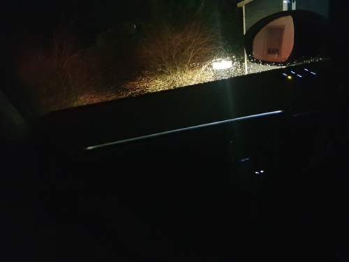

… sehr schwach! Zumindest bei mir. Es gibt nur so dünne Streifen in den Türen die selbst bei maximaler Einstellung kaum zu erkennen sind.
Fußraum und Ablagefächer Fehlanzeige. Ist das normal beim 2017er Modell?

ja, das ist normal. ABER es gibt einen Trick!
Das Problem ist nämlich NICHT eine schwache Beleuchtung, sondern dass die Türverkleidung zu "fluffig" ist. Sprich: Der "Schlitz" ist durch den dicken "Bezug" zu schmal, um genug Licht durch zu lassen.
Die Lösung dafür, habe ich damals in einem engllischen Forum gefunden:
https://www.discosportforums.co.uk/.../
Habe mir die Plexiglas-Stangen via eBay bestellt und diese in die Ritzen gedrückt. Die Streifen halten den Schlitz "offen" lassen das Licht durch. Ist ein Unterschied wie Tag und Nacht.

Was genau für Stäbchen drückt ihr da rein?Runde oder eckige,ich werd da nicht ganz schlau..
Durchmesser 3mm?
@Haltech81 schrieb am 10. Februar 2023 um 09:45:31 Uhr:
Hast es mal probiert Haschi?Was genau für Stäbchen drückt ihr da rein?Runde oder eckige,ich werd da nicht ganz schlau..
Durchmesser 3mm?
Durchmesser war in dem verlinkten Thread genannt (habe das nicht mehr im Kopf).
Wollte damals eckige Stäbchen, habe aber nur Runde gefunden. Ist im Endeffekt aber total wurscht, funktioniert beides.

Hab jetzt zwei 3mm Stäbe da reingedrückt.
Bin gespannt ob ich es morgen früh im Dunkeln merke.

Öhm... Also pro Tür reicht einer. Und dann am besten von vorne bis hinten (auf Länge kürzen).

Japp blöd ausgedrückt,ein Stab Fahtertür und einer Beifahrer gekürzt. :-)

… habe heute mal die 3mm Rundstäbe reingedrückt … hat leider nix gebracht. Ich werde nochmal 4mm probieren.
Ah da biste mir zuvor gekommen mit Schreiben..Die 3mm sieht man schon,vorallem ist der Lichtstreifen jetzt durchgängig..
Aber wenn man weiß das da so Stäbe drunter "stecken" ..es wird irgendwie billig..
Oder hast du deine Stäbe zutiefst reingedrückt?
