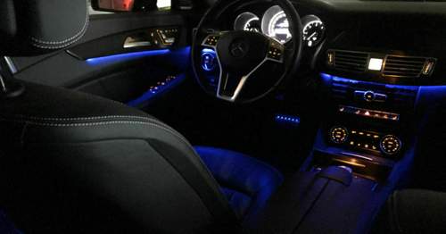

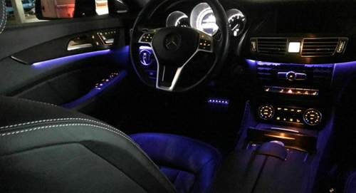

habe das Thema schon im 212er-Forum beschrieben, aber eigentlich geht es um den 218er, deswegen jetzt hier nochmal ne kurze Zusammenfassung.
Initialproblem war, dass bei meiner Ambientebeleuchtung in der Beifahrertür die LED für die Farbe Polar, also die blaue den Geist aufgegeben hat. Zierleiste ausgebaut und ein bisschen durchgemessen um am Ende tatsächlich die LED als Verursacher einzugrenzen. Nun mal geschaut, was dieser winzige Kabelstummel (Länge ca.10cm) mit LED-Platine kostet. Bei einem Preis von 59,99 Euro für 3 Leitungen mit einem Stecker und einer winzigen Platine wurde sowohl mein Geiz als auch Ehrgeiz geweckt. Also ein bisschen gestöbert, wo es eine LED in dieser Sonderform und mit den Abmessungen geben könnte. Fündig wurde ich tatsächlich bei Conrad und Reichelt. Es handelt sich (nach meiner ersten Vermutung) um diese LED Osram LB P4SG-S2U1-35. Bei Reichelt 10 Stück zum Preis von je 0,32 Euro bestellt. Ausgepackt- optisch und von den Abmessungen schon mal identisch. Gleich mal eingelötet, was sich bei einem Durchmesser von 2mm und einer Höhe von 0,9mm nicht ganz einfach darstellt, aber hat funktioniert.
Das Ganze im Auto verbaut und eingeschalten...und im ersten Moment leicht geknickt. Die LED ist viel blauer und auch heller als die ursprüngliche.
Nach kurzem Innehalten hab ich mal die Farben durchgeschalten. Solar bleibt natürlich wie ursprünglich erhalten. Bei Neutral, welches aus gleichzeitigem Leuchten der gelben und blauen LED erzeugt wird, ergab sich nun ein sehr angenehmes Lila. Da ich wohlweisslich schon mal 10 LED bestellt hatte, hab ich kurzerhand alle anderen Teile der Ambientebeleuchtung ausgebaut und umgelötet. In Summe werden 7 LED benötigt. Der ganze Spass hat mich nun 9 Euro (LED+ Versand) und etwa 4 Stunden Arbeit gekostet.
Im Anhang das Ergebnis. Ich finde die Farben erheblich attraktiver als die alten.
Polar
Neutral
Solar
+2

Das kann man garnicht mit den Originalen LED‘s vergleichen ! Schaut Mega aus :0
Ich mag die Farben überhaupt nicht leiden - aber das ist ja Geschmacksache.
Schöner „Proof Of Concept“ daß selbst reparieren geht (inklusive für manche Leute durchaus erwünschten Nebenwirkungen) mit Beschreibung, Materialauflistung und Bildern.
Gute Arbeit, danke! Dafür gibt‘s „Grün“! 🙂
