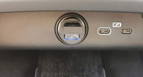

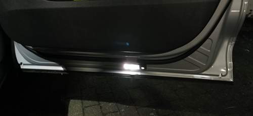

Mir ging es um die fehlende Beleuchtung der Türablagen und der unter den Türen beim Aussteigen. Da hatte ich ja schon beim MY23 einfache Abhilfe für kleines Geld geschaffen.
Die Ablageschale fürs Smartphone ist seither auch beleuchtet und nun gibt es dort auch einen USB- Typ-A Anschluss.
XC40 Beleuchtung Ablage Smartphone 1
XC40 Beleuchtung Ablage Smartphone 2
XC40 Beleuchtung nachgerüstet 1

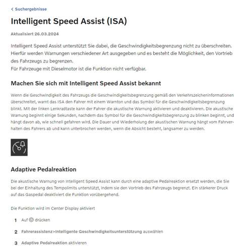

Und dieser Speed Limiter kann Tempolimit anpassen? Hat denn der XC 40 diesen Speed Limiter? Und sowohl bei meiner Bestellung in August 2023 als auch jetzt wird in der Leistungsbeschreibung der Intelligent Speed assist (ISA) versprochen!!? Habe gerade extra noch mal nachgeschaut. Und den gibt es echt einfach nicht? ?? Das ist doch Betrug?!

Mit MJ24 muss ISA verbaut sein und ist es auch, hat aber nichts mit ACC oder PilotAssist zu tun. Deaktivieren und aktivieren geht mit der Pfeil nach links Tast, auf der linken Lenkradspeiche.
https://www.volvocars.com/.../b99da5d72556f731c0a8015115369619?...
ISA ist die Umsetzung der europäischen Richtlinie für die „intelligente Geschwindigkeit Unterstützung“.
Soll schlicht vermeiden, dass du zu schnell fährst. ;)

Danke, aber das, was da auf der Volvo-Seite beschrieben wird, wird mir im Auto nicht angeboten. Da gibt es bei den Assistenzeinstellungen keine intelligente Geschwindigkeitsunterstützung,
Den ISA musst du auch nicht aktivieren, es ist regulatorisch vorgeschrieben, dass ISA bei jedem Fahrzeug-Start ebenfalls gestartet wird.
ISA macht nichts anderes als einen mehr oder minder nervigen Ton von sich zu geben, sobald du die vom System erkannte zulässige Höchstgeschwindigkeit überschreitest. Und den Warnton hast du nicht?
Um es ganz klar zu sagen: ISA greift nicht in den Tempomaten oder den Speed Limiter ein.

doch den nervigen Ton habe ich durchaus. Aber auf der Volvo-Seite wird das Feature ja anders beschrieben, und laut dieser Beschreibung greift der durchaus aktiv ein, siehe Screenshot.
Volvo-Beschreibung ISA
Hast du denn den Warnton durch die adaptive Pedalreaktion ersetzt, wie dort beschrieben? Dann solltest ja keinen Warnton mehr haben, weil er ja ersetzt wurde….
