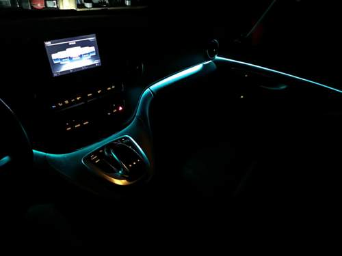

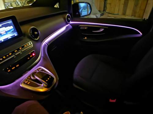

marcontour
Also:
1. Lüftungsdüsen raus (3 Perosnen in der Hoffnung die Zierleiste nicht zu zerreißen)
2. eine Schraube Lüftungsdüse links, eine Schraube Lüftungsdüse rechts
3. Display raus: Abdeckung hinter dem Display am besten mit Ausziehhaken lösen und abnehmen. Darunter 2 Torx T20 Schrauben
4. Zierleiste vorsichtig ausklipsen
5.Geeigneten Punkt zum Strom abnehmen finden
6. Kabel auf der Zierleiste ordentlich verlegen (wenig Platz dahinter.
7. Darauf achten, dass das Kabel nicht vor dem CD Laufwerk ist
8. LED's mit Lichtleiter verbinden und alles vernünftig aneinander löten
9. Korrekten Sitz prüfen, da ansonsten nicht die volle Lichtausbeute gegeben ist
10. Einbau
Ehrlich gesagt habe ich mir das etwas einfacher vorgestellt. Gerade bei einem Neuwagen ist man ja automatisch vorsichtig. Ich habe auch lang genug nach einem Strompunkt gesucht wo ich keine Kabel schneiden muss. 3-4 Std sollte man schon einplanen.
Aber das Ergebnis spricht für sich.
Wer den Einbau haben möchte und sich selbst nicht rantraut kann sich gern bei mir melden.
Einen schönen Abend wünsche ich

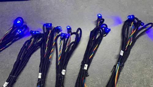

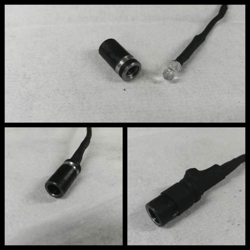

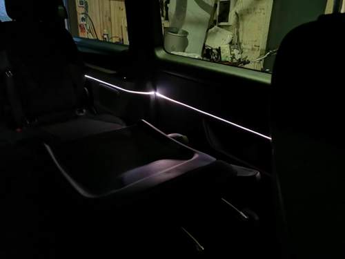

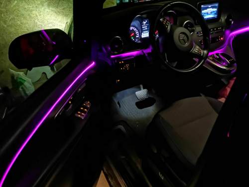

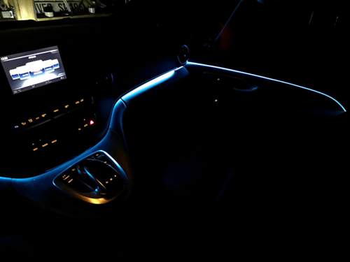

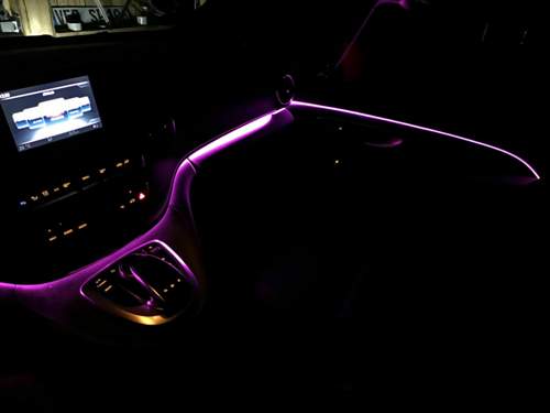

So Vreunde,
die ersten Versuche mit der Nachrüstung der Ambientebeleuchtung waren recht vielversprechend.

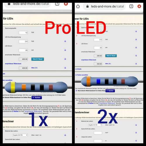

Mit 3 von diesen LED in Reihe und einem 470 Ohm Vorwiderstand für gesamt 5 Euro sieht das Armaturenbrett schon mal gut aus. Die LED habe ich wie auf den Bildern zu sehen mit Schrumpfschlauch an den (bei mir vorhanden) Lichtleitern befestigt.
Die genaue Bauanleitung folgt noch. Als nächstes ist erstmal noch die Schiebetür und die hintere Verkleidung dran. Leider fehlt in letzterer der Plastik-Lichtleiter, ich hoffe das ich den irgendwie bestellen kann. Vielleicht kann ja einer von den Insidern mal schauen...
Wenn alles fertig ist baue ich noch eine kleine Steuerung mit Spannungsstabilisierung und Helligkeitsregelung.
Grüße, Mischka

@Mischkowsky schrieb am 3. August 2015 um 22:08:34 Uhr:
So Vreunde,
Grüße, Mischka

@Crossrunner107 schrieb am 4. August 2015 um 08:01:18 Uhr:
Wie kann ich sehen ob bei mir schon ein Lichtleiter vorhanden ist unter dem Amaturenbrett?
Wenn man das Handschuhfach aufmacht und von unten hinter die Chromleiste schaut kann man den Lichtleiter erkennen.
Der Aufwand zum Ausbau hält sich in Grenzen, die Blende ist mit 2 Schrauben befestigt und sonst nur eingeklipst. Um an die Schrauben ranzukommen muß man allerdings die äußeren Lüftungsdüsen ziehen, dazu gibt es ein Spezialwerkzeug bei MB zu bestellen.
Grüße, Mischka

@Mischka! Welchen Durchmesser hat denn der Lichtleiter under dem Amaturenbrett?
Gruß Markus
6 mm, ich versuch mal die Bestellnummern für alle Lichtleiter herauszufinden.
