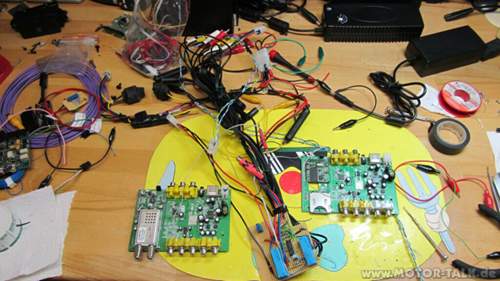

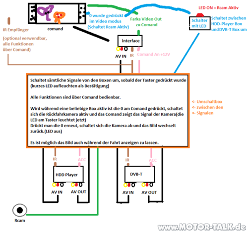

- entertaintment erweiterung(nicht 100% fertig)..dazu vielleicht später paar bilder
(dvbt, rückfahrkamera, mp3/wma/divx über usb, alles über comand bedienbar)

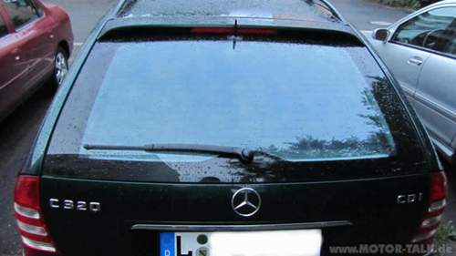

heck...das war dass aufwendigste, fand ich zumindest
erst innenverkleidung ausbauen(sogar werkzeughalter und harmon kardon verteiler), dann aussen die ganzen clipse und paar schräubchen(wegen anhängerkupplung)..dann abziehn..
das heck hatte ich ohne innenträger gekauft..musste ich also noch umbauen..ging aber überraschend viel einfachrer als es damals bei der limosine von mein dad war(keine metallnieten mehr..sondern gestecke plastenieten..viel einfachrer)
und dann alles in umgekehrter reinfolge wieder zusammen baun
