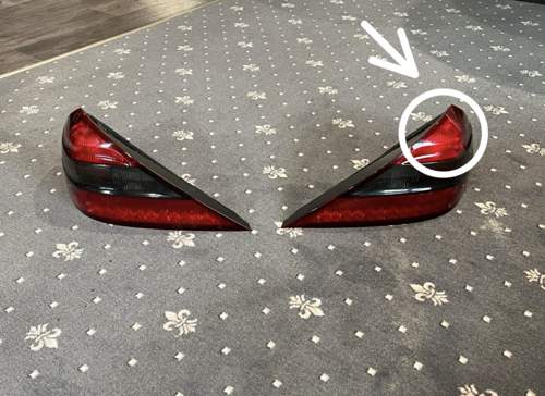

Hallo Leute,
wollte euch mal nachfragen, an meinem SL500 habe ich die AMG Rückleuchten eingebaut.
Soweit alles in Ordnung, jedoch musste ich feststellen dass die Nebelschlussleuchte nur auf der linken Seite funktionieren.
Auf der rechten Seite keine Birne defekt, Spannung (Masse) ist auch vorhanden, alles in Ordnung.
Im ausgebautem Zustand der Rückleuchte habe ich auf die Nebelschlussleuchte zum Test auch Strom gegeben und siehe da es funktioniert.
Nur in eingebautem Zustand will mein SL nur die linke Seite der Nebelschlussleuchte anbrennen.
Ich habe den Verkäufer zu dem Nebelschlussleuchte geschrieben und er Antwortete folgendes:
Nebelschlussleuchte darf bloß eine funktionieren im deutschen
Straßenverkehr da sonst es mit Bremslicht
verwechselt werden kann.
Ist das Richtig ? Wer kennt es ? Und wie sieht es eigentlich bei eurem AMG Rückleuchten aus?
AMG Rückleuchte Nebelschlussleuchte

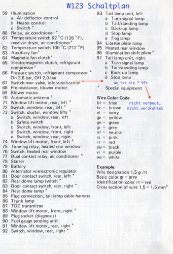

Die Frage "warum ist nur eine Nebelschlußleuchte angeschlossen ?" haben wir seinerzeit - vor über 40 jahren - auch gestellt. (W123 + W124 Anhang)
Die Antwort war auch einigermaßen logisch.
Man sollte die eine Lampe -rechts beim Rechtslenker und links beim Linkslenker als Nebellampe sofort erkennen und nicht als Schlußleuchte ansehen.
Wenn man die NSL bei modernen MB Fahrzeugen mit der SD austricksen kann ist das natürlich ein anderes Thema.
Wer eine Bedienungsanleitung a'la "Rest of world" hat wird dann wohl auch über die linke und rechte Birne informiert.

40 Jahre möchte ich nicht zurückblicken, 30 Jahre tun es auch, wie im Anhang Bestückungsliste R129.
Auch hier ist nur eine NSL angeschlossen.
Es kommt mir so vor als ob so Mancher sein Auto noch nicht richtig kennt.
Also einfach mal mit dem unbekannten Wesen bekanntmachen :)
