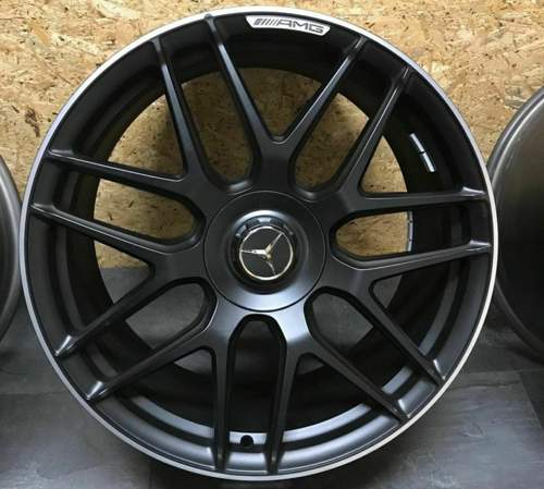

Gerne würde ich mir einen Satz der AMG-Schmiederäder im Kreuzspeichen-Design zulegen und im Winter mit Winterradsatz fahren. Dieser Felgentyp gibt es ja in unterschiedlichen Grössen.
Nun würde ich euch gerne nach euren Erfahrungen mit dem zentralen Felgendeckel fragen.
Der Deckel ist ja aus Aluminium und wird auf die Felge aufgeschraubt. Bei dem Gewinde habe ich einige Bedenken, dass sich im Gewinde aufgrund Feuchtigkeitseintritt (Waschwasser, Felgenreiniger, Streusalzlösung) Korrosion bilden kann und ich den Felgendeckel nicht mehr Herunterdrehen kann. Was könnt ihr mir darüber aus euren Erfahrungen berichten?
Bei meinem letzten Audi RS6 sind die Winterfelgen den Winter über immer auf der stählernen Radnabe (Zentrierung) festkorrodiert, so dass ich die Winterräder nur wieder schwer von der Radnabe abbekommen habe. Ähnliches vermute ich auch bei dem aufgeschraubten Felgendeckel der AMG-Schmiedefelge.

Ist kein Problem! Fahre auch Schmiederäder im Winter, 3 Winter lang absolut kein Thema!
Themenstarteram 20. August 2018 um 20:06
O.k., das beruhigt mich schon mal. Ist das Gewinde speziell abgedichtet oder tust du es vor dem Aufdrehen des Felgendeckels gut fetten oder so?

Moin, nein ich habe nichts gemacht, außer mir das Gewinde angeschaut und ein wenig Rost vorsichtig mit einer kleinen Drahtbürste entfernt. Würde mir da an deiner Stelle keine Gedanken machen.
Themenstarteram 21. August 2018 um 6:51
O.k., dann probiere ich es mit den Felgen. Danke.

Bei solchen Sachen würde ich etwas Keramikpaste nehmen
Fett halte ich für ungeeignet
Themenstarteram 23. August 2018 um 19:01
Eben, Fett wäscht sich nach meiner Erfahrung auch mit der Zeit aus.
Dann muss ich mal nach Keramikpaste googeln.
