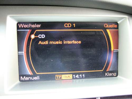

bin seit Kurzem glücklicher Besitzer eines dicken 4F Avant und habe gleich zu Beginn eine Frage:
(vorweg, die SuFu habe ich schon genutzt. Finde jedoch nichts, was bei meiner Fragestellung zielführend ist)
Beim Dicken ist ein MMI 2g high (inkl. CD-Wechsler im Handschuhfach) verbaut.
Da ich keine CDs höre, habe ich mir ein gebrauchtes AMI besorgt und dieses (Plug and Play) im Handschuhfach, anstatt des Wechslers montiert.
USB-Kabel hatte ich noch eines von einem anderen Fahrzeug mit MMI 3g rumliegen und kurzerhand am o.g. AMI angeschlossen.
Wenn ich jetzt auf CD (Mittelkonsole) drücke, kommt lediglich die Meldung, "kein CD-Wechsler".
Müsste ich nicht das AMI anwählen können?
Muss evtl. das MMI resettet werden?
Erkennt das MMI das AMI evtl. nur mit angeschlossenem iPod? -> aktuell ist noch nichts am USB Kabel angeschlossen.
Gibts es eine Möglichkeit (FÜRS MMI 2g MIT AMI) Bluetooth nachzurüsten?
Sorry für die vielen Fragen, bin jedoch echt dankbar für jedwede Hilfe!

Also: AMI muss erkannt Wesen auch ohne Wechsler.
Beide Kabel richtig angeschlossen, Update vorher gemacht ?
MMI SW muss aktuell sein sonst wird AMI nicht erkannt

- Softwarestand müsste aktuell sein-> schaue ich später nochmal nach.
- Kann man die Kabel auch falsch anschliessen? -> Bitte nicht falsch verstehen aber ich kann die Kabel doch nur mit roher Gewalt irgendwie verpolen oder das LWL Kabel in die ISO Buchse stecken
:confused:
Das AMI muss also unabhängig vom (nicht) angeschlossenen iPod erkannt werden... Richtig?
Das AMI muss auch nicht über das Grüne Menü aktiviert werden oder sonstiges?
Das verwendete Kabel (vom MMI 3g) stellt keine zusätzliche Fehlerquelle dar?
Sollte ich einen MMI Reset machen?
Gruss

Grunsätzlich kann man das AMI gegen den CD-Wechsler tauschen, ich habe das AMI damals neben dem Wechsler eingebaut da ich nichts ausbauen möchte was funktioniert. Außerdem braucht man den Wechsler für eventuelle MMI-Updates.
Das mit dem AMI-USB-Adapterkabel sollte auch klappen - ich benutze jedenfalls mein altes MMI 2G Adaperkabel problemlos am MMI 3G.
Bluethooth für Musikstreaming geht nur mit Zusatzhardware aus dem Zubehörhandel, z.B. Dension Gateway.
Wie soll das MMI eine AMI-Quelle finden wenn nicht angeschlossen ist ? Steck mal einen USB-Stick (FAT32 formatiert) mir paar MP3's an und teste es dann nochmal.

Anschließen kann man eigentlich nicht falsch.
Einmal Strom, einmal optische Leitung.
Micha: AMI muss auch ohne USB erkannt werden.

das mit dem Anstecken des USB-Sticks war nur eine Idee denn wenn nichts angeschlossen ist wird auch nichts gefunden. Ich habe mir aber gerade paar alte Bilder angeschaut und ja, das AMI sollte zu sehen sein. Eventuell wäre ein MMI-Reset hilfreich...

MMI Reset sieht Bild
