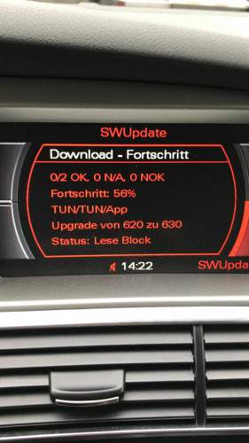

gestern habe ich die Software (MMI High 2G) von meinem A5 (8T) von 4690 über 5170 nach 5570 geflashed.
Nach dem erfolgreichen Update (überall stand OK), und zwar nach jeder der 3 CD's, hatte ich gehofft, dass alles funktioniert.

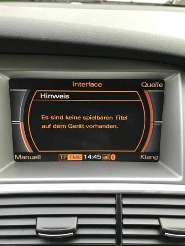

Leider galt das nicht für das Audi Music Interface (AMI): Wenn ich mein iPhone an das Adapter-Kabel (im Handschuhfach) anschließe, passiert nichts, d.h. weder kann ich auf die Musik zugreifen, noch lädt sich das iPhone auf. Am iPhone liegt es nicht - ich habe schon ein anderes iPhone getestet. Das Bluetooth des iPhones funktioniert jedoch wunderbar, was wohl daran liegt, dass "Handyvor2" funktioniert.

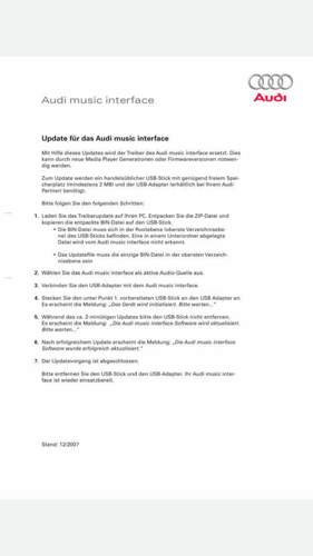

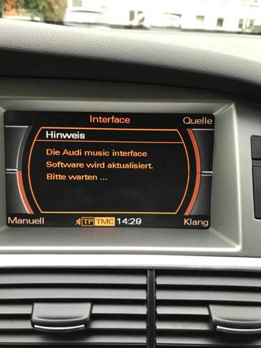

Ich wollte mich bei Andreas bedanken, dass er bei seinem Problem auch die Lösung gepostet hat. Ich hatte bei einem neu gekauften iPhone Adapterkabel 4F0051510AC mit Lightning Stecker beim MMI 2G (Softwarestand 5570) in meinem RS6 4F Bj. 06/2008 das gleiche Problem. Beim Anschluß wurde das iPhone 5 nicht erkannt und auch nicht aufgeladen.
Nach dem Einspielen des ami_update_080423.bin über einen AMI-USB Adapter funktioniert das iPhone mit dem Adapter nun einwandfrei.
Da allerdings die Updatedatei ami_update_080423.zip nicht mehr unter der angegebenen Adresse bei Audi zum Download bereitsteht, habe ich die Datei diesem Beitrag angehängt.

Vielleicht helfen diese "visuelle Hilfen" einem von Euch besser bei der Problemlösung...

Das Kunden-Update des AMI aus 2008 (download unter www.audi.de/mp3) muss nach dem Update auf 5570 (aus 2010) nochmal installiert werden.
Strange, aber es ist so!

Wie wird das Update installiert, per CD?
@Scotty18 schrieb am 7. November 2017 um 19:50:57 Uhr:
SD karte
SD Karte wird nicht bei mir funktionieren, denn ich habe nur das MMI 2G High. Ab 3G kam die SD Karte dazu....
dann über den cd Wechsler - sprich update CD
