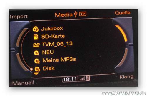

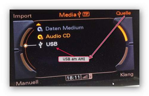

ja, je nachdem was man am AMI ansteckt findet man einen entsprechenden Eintrag im MMI-Media-Quellen-Menue (siehe Bildanhang). Beim MMI 3G muss man nicht abstecken oder austauschen das das AMI in der head-Unit verbaut ist, beim MMI 2G konnte man das AMI gegen den CD-Wechsler tauschen oder auch einfach beides betreiben.
Ashampoo-snap-2017-08-17-18h41m37s-001
Ashampoo-snap-2017-08-17-18h42m29s-002

Ich habe AMI jetzt verbaut. Gibt es im Raum Hamburg einen VCDS Nutzer der mir das Ganze Kodieren kann? Ich bekomme über die VCDS Liste leider keine Antworten.
VCDS-User findet man z.B in der FAQ oder per Google aber ich frage mich was für das WMA3000A codiert werden soll ? Das Teil wird genauso angeschlossen wie ein USB-Stick oder ein iPhone, wenn es nicht klappt hat das AMI ein Problem oder das WMA3000A ist nicht AMI kompatibel..
Ich denke er benötigt VCDS um via HiddenMenu das AMI freizuschalten. War bei mir auch nötig und wird in diversen Einbauanleitungen auch beschrieben. Tipp: Das HiddenMenu ist auch ohne VCDS freischaltbar. Es kann auch mit einer SD Karte freigeschaltet werden. Einfach mal google bemühen :)
