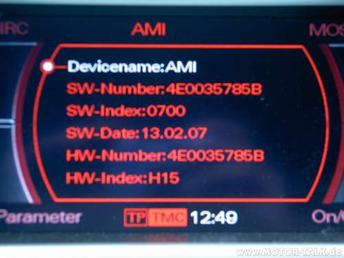

Ich habe mir ein Kabel gekauft, um USB-Geräte an das AMI zu bauen. Leider funktioniert das mit keinem der Geräte, die ich mit dem AMI verbinden wollte. Auf dem angehängten Bild sieht man die Fehlermeldung, die das MMI ausspuckt. Was will der denn überhaupt updaten?

Kann verschiedene Ursachen haben und da brauch man einige mehr Details::
- welche MMI-Version
- welches Kabel am AMI
- Index des AMI selber
- welche Daten sollen da abgespielt werden

Das Kabel ist folgendes: 4F0 051 510 G

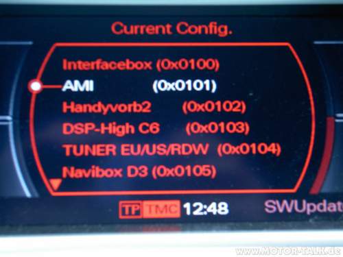

Findet man auf dem angehängten Bild die Info zum MMI?
Ich dachte mir, den Index vom AMI findet man auf dem AMI. Muss/Kann man das dazu ausbauen? Scheint ziemlich fest zu sein.
Im MMI auf Version glaub ich, dann kommen die SW Stände...
Dein Softwarestand des MMI ist zu niedrig, also updaten auf 5570 glaub ich ist grad aktuell. Dann von der Audi HP den AMI Update ziehen und in den USB Anschluss stecken. Dann macht das AMI das Update und dann funzt USB, Bluetooth Dongle für A2DP...
Du hast zumindest erstmal die Version, welche das AMI unterstützt.
