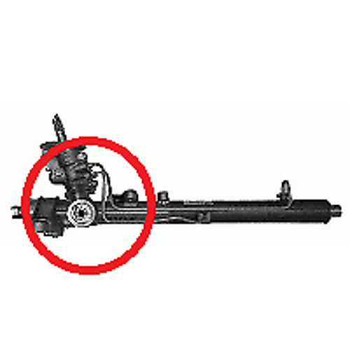

AN ALLE mit quietschender Lenkung
hat jemand das problem behoben bekommen wenn ja wie im forum finde ich mehr als genug beiträge dazu doch eine genaue antwort nicht! auser ich melde mich !

Wie hört sich dein quitschen an? Bei mir war es eine Art rattern/quitschen wenn man nach rechts dreht. Ein Öl wechsel hat leider nichts gebracht. Das Lenkgetriebe wurde 2 mal erneuert. Zum Glück noch auf Garantie. Kosten ca. 1300€

ich habe vor ca. 2 Jahr umölen lassen. Die Werkstatt hat sich genau an die Arbeitsvorgabe von Audi gehalten. Bis heute noch ein voller Erfolg. Ich hoffe das bleibt auch weiter so. Audi hat auch die vollen Kosten übernommen. Meiner ist Bj. 2007.

meine Lenkung hat auch angefangen zu Quitschen bei den Kühleren Temperaturen.
Abhilfe von mir, wodurch es 100% Beseitigt wurde...
Baumarkt --> Silikonspray --> Wo die Lenkstange von Innen nach Aussen geht am Gummiring von Innen eingesprüht.. nach 2 Tagen wars Komplett weg..

kannst du mir bitte ein bild machen wo genau du das rein hast dein silikonspray ? ich tipp auch auf dem simmerring der drin ist das er quietscht und es hört sich so an als ob gummi sich an metall reibt
Bei mir hat es vor kurzem auch angefangen zu quietschen. Hab zuerst das Radio lauter gestellt und dann Daheim, etwas Servoöl nach gefüllt. Seit dem ist Ruhe ;)
Ich hatte ein vibrieren in der Lenkung, aber nur beim nach rechts lenken und auch nur im Stand oder bei sehr langsamer fahrt. Das war zu fühlen und zu hören. Daraufhin wurde mir, damals noch auf Garantie, das Lenkgetriebe getauscht.

hallo SUPERPRAGER, ich war gerade eben in der werkstatt bei audi ein kaputtes lenkgeriebe ist das nicht haben die zu mir gesagt weil es sich anders anhört vieleicht war´s bei dir der fall ja es gibt aber auch andere ursachen dafür und zwar sowas wie ein SCHLEIFRING wenn es dir was sagt und genau denn fall habe ich das besteht aus gummi und geht nach der zeit lang kaputt ja es quietscht aber auch nicht immer und reagiert genau so auf wetter das heißt wenn kalt ist hört man auch nicht´s sobald es wäremer wird dennt es sich aus oder wie auch immer und schleift dabei beim lenken und ein kaputtes getriebe wird man gleich merken weil es sich so was von ....... anhört das man´s gleich merk haben die´s gesagt bei mir geht es natürlich auch alles auf garantie deswegen lasse ich´s mir so schnell wie möglich reparieren es gibt auch keine folge-schäden aber es kann nur auf dem .... gehen mehr nicht hau doch hier mal ein video rein wie es sicht anhört wenn an einem audi a6 das lenkgetriebe anhört wenn´s kaputt ist, so hört es sich bei mir an http://www.youtube.com/watch?v=5dKFVcHo_-E und das ist der SCHLEIFRING

Tja zum Thema: Genau so hat es sich auch bei mir angehört. Es wurde 2 mal Öl getauscht und es war wieder da. Und nachdem das schon beim Kauf war, interessiert mich nicht WAS das Problem verursacht sondern DASS es behoben wird. Wie ist mir egal. Und auf so halbe Sachen steh ich nicht. Wenn ihr damit Ruhe habt, schön. Ich hatte keine. Ich hab mein neues Getriebe auf Kosten des Händlers bekommen und seit 2 1/2 Jahren auch meine Ruhe. Fertig.
