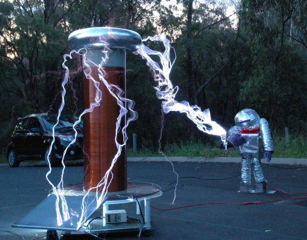

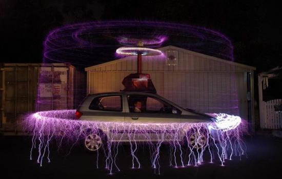

Schaut man sich Bilder von Tesla Spulen an, sieht man schnell, dass sich die Funken leider nicht immer auf dem kürzesten Weg und zur nächsten Masse bewegen. Die Frage ist ob sich das auf Zündkerzen übertragen lässt.
http://www.mikrocontroller.net/.../TeslaRATrooperSparks.jpg
http://www.bildschirmarbeiter.com/.../...effekte-mit-teslaspule-17.jpg
http://www.playculture.de/.../playculture-tesla-spule.jpg
http://www.campuswoche.de/tl_files/static/2008/tc1.jpg
Danke und nen schönen Sonntag euch allen 🙂

Die Elektrode fängt nicht an zu Glühen...mat hat zwar eine Hohe Spannung aber nen kleinen Strom! Hohe Stromstärke würde sie zum Glühen bringen😉
Bei ner Teslaspule liegt quasi dauerhaft Spannung an deswegen dabei auch mal nen längerer weg(und ausserdem ist die Spannung da bei weitem höher)...bei ner Zündspule nur ne ms😉
Nen Loch im Kolben durch Funke ist absolut ausgeschlossen!!!!
Sie suchen sich den Weg mit dem im Augenblick geringsten Widerstand Richtung Masse. Da sich das in extrem kurzen Zeiträumen dynamisch ändert kommt es zu Verästelungen und Irrwegen. Im idealen Raum würde der Weg des Spannungsüberschlags der kürzeste sein.
