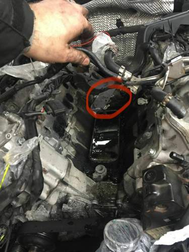

An welchem Fehler ist dieser OM642 wohl gestorben?
Moin,
km stand 320000!
MOTORSCHADEN ! BASTLERFAHRZEUG!
Pleuelstange durch Motorblock geschlagen!
Letzte Reparaturen vor ca 15.000km:
Steuerkette neu
Turbolader neu
Ölkühler neu
Automatik Getriebe gespült
Service komplett
welcher fehler wurde gemacht? oder zufall?
bin gespannt
gruß Franke
