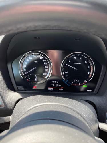

Ist wahrscheinlich bekannt aber ich habe festgestellt das bei meinem F20 von 2012 die analoge Tankanzeige nicht wie man meinen würde den Tankinhalt anzeigt sondern die Restreichweite.
D.h bei sparsamer Fahrweise bewegt sich die Tanknadel wieder in die andere Richtung.
Kannte ich bisher so nicht.
Ist das noch wem aufgefallen?

Nö, tut sie eben genau nicht. Dachte am Anfang noch es wäre nur Einbildung aber die Anzeige bewegt sich teilweise rauf und runter, wenn sich die Fahrweise plötzlich ändert.
Auf die Aufklärung dieses Rätsels bin ich jetzt mal richtig gespannt...

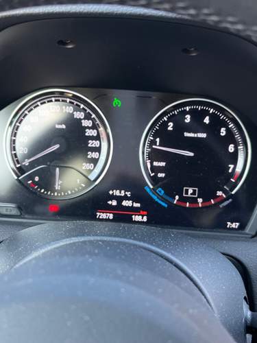

Hier mal zwei schöne Bilder, aufgenommen innerhalb von 6 Minuten. Muss mir wohl zwischenzeitlich jemand ein paar Liter in den Tank gekippt haben...
Und das Phänomen hatte ich bei allen neueren Bmws wie schon gesagt. Hier liegt also kein Defekt vor.
Wahrscheinlich befindet sich der Geber genau im Zentrum eines Strudels von der Pumpe - je höher Verbrauch desto größer der Strudel, desto leerer der Tank

Wie willst Du nachweisen, dass es kein Gefälle / keine Steigung gab?
@bbbbbbbbbbbb schrieb am 17. Oktober 2014 um 04:04:29 Uhr:
Wie willst Du nachweisen, dass es kein Gefälle / keine Steigung gab?Zitat:
@TheRealRaffnix schrieb am 16. Oktober 2014 um 21:17:38 Uhr:
Weil es nun mal so war. Wenn es mal ein bisschen rauf oder runter geht bewegt sich die Anzeige ja auch nicht. So schlau ist das Auto mit den ganzen Sensoren drin ja schon, dass kurze Steigungen und Gefällstrecken ausgerechnet werden.
Also zuvor hatte ich ja einen 520d F11, da kannte die Anzeige nur einen Weg und der deutete nach links. Egal wie und wo ich gefahren bin, es ging mit der Nadel nur Bergab.
Beim jetzigen 116i F20 ist die Nadel wohl eher zu einer Art Schätzeisen verkommen, da sie in der Tat hin und her wankt. Ich tippe einfach mal auf billige Technik ohne irgendeiner Art der Korrektur.
Da steckt null Intelligenz oder Logik hinter .

vor allem hast nach knappen 10km Fahrtstrecke auf einmal über 40km mehr Restreichweite
scheint ja fast wirklich irgendwie zusammenzuhängen...
Die Anzeige zeigt an wann ich Tanken muss und nicht wieviel Liter noch im Tank sind.

Habe diese Verhaltensweise der Tanknadel ebenso registriert - ist mir gestern übrigens zum ersten Mal bewusst aufgefallen nachdem ich diesen Thread durchgelesen hatte, und ich habe mittlerweile über 37.000 km mit dem Wagen zurückgelegt.
Wann man tanken muss, hängt allerdings natürlich trotzdem davon ab wieviele Liter Treibstoff noch im Tank sind.
Eines muss man BMW lassen: Die Tankanzeige ist sehr genau und nicht bloß ein Schätzeisen!
